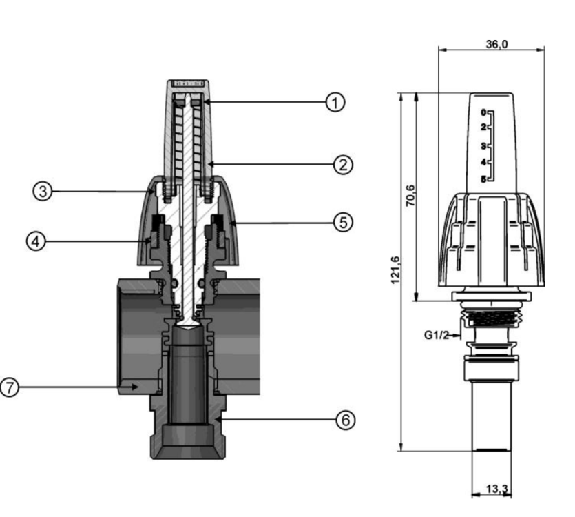

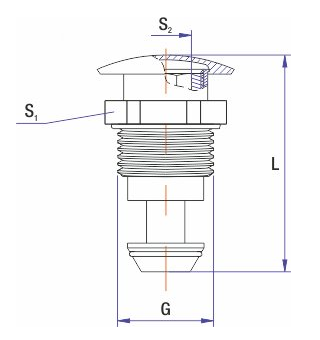

Pytanie poza konkursem - czy budowa rozdzielaczy jest jakoś ustandaryzowana i osprzęt jednej firmy (rotametry) będzie bez problemu pasował do belki rozdzielacza innej firmy, czy niekoniecznie?
Średnica jest ważna, nie wiem czy wszystkie mają taką samą.
Średnica gwintu? Tutaj 1/2 cala :ok:
Bardziej sie obawiam różnic w długościach i średnicach trzpienia siedzącego wewnątrz belki :hmm:
Gdybym takie coś:
Chciał zastąpić czymś takim:
Długość IMHO jest ta sama, ja z tym nie miałem problemu. Najlepiej przed kupne upewnić się u sprzedającego czy będzie pasować.
Spytać spytam, ale ja coś nie mam szczęścia do rozsądnych sprzedawców :(
