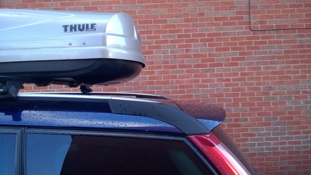

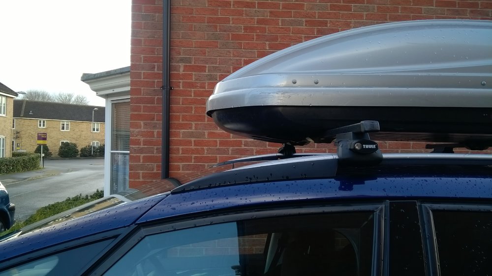

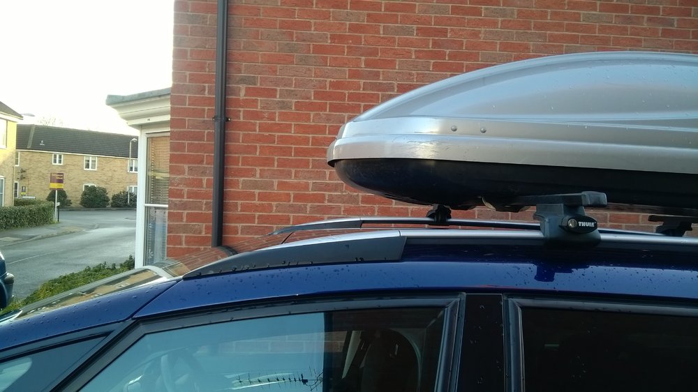

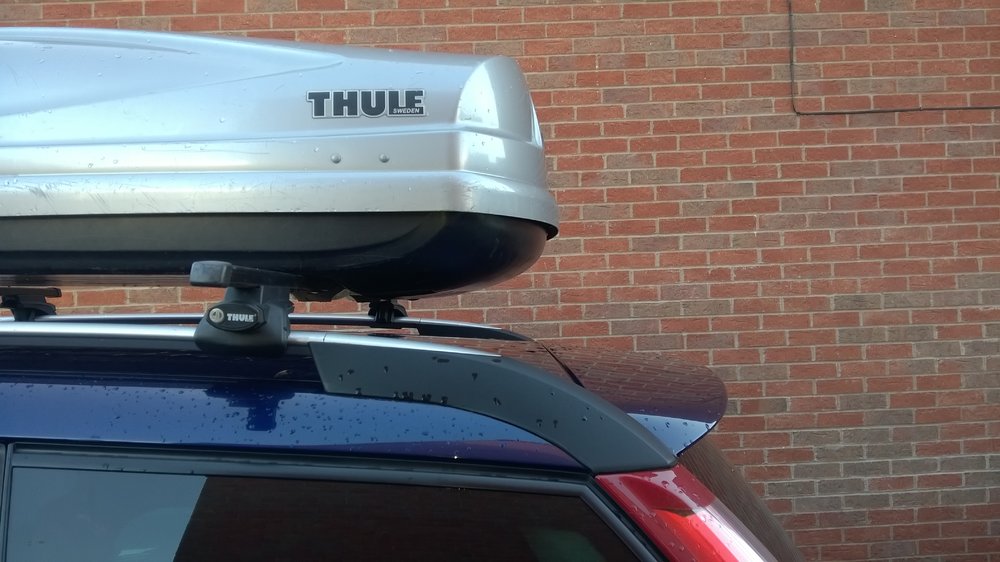

Czy są jakieś zalecenia, poradniki, jak należy prawidłowo montować box oraz czego unikać? Zależy mi na jak najbardziej optymalnym montażu, pod względem hałasu i zużycia paliwa. Póki co mam przednią belkę na maksa do przodu na relingach a box na belce jest na maksa do tyłu. Tylna belka jest też sporo do przodu- relingi są opadające wraz z linią dachu i im bardziej ją przesunę w tył, tym bardziej poziomuje się box na dachu. Dobrze robię czy coś zmieniać?

No dobra, zamontowałem według odrotnej filozofii czyli przesunąłem tylną belkę prawie na maksa w tył i na niej box tak, że prawie dotyka klapy przy otwarciu. Przednia belka też poszła wyraźnie w tył. Filmiku żadnego nie znalazłem, więc będę eksperymentował poprzez porównywanie

Odświeżę, jakby ktoś kiedyś miał podobne rozważania. Po 4tyś km stwierdzam, podobne zużycie paliwa, może odrobinę mniejsze ale tu nie mam pewności. Natomiast hałas zmniejszył się ogromnie, dało się w końcu jechać w przyzwoitych warunkach. Wraz z przesunięciem boxa i belek w tył zniknęły bardzo głośne gwizdy znad przedniej szyby, box był ledwo słyszalny, zupełnie nie przeszkadzał w jeździe.
