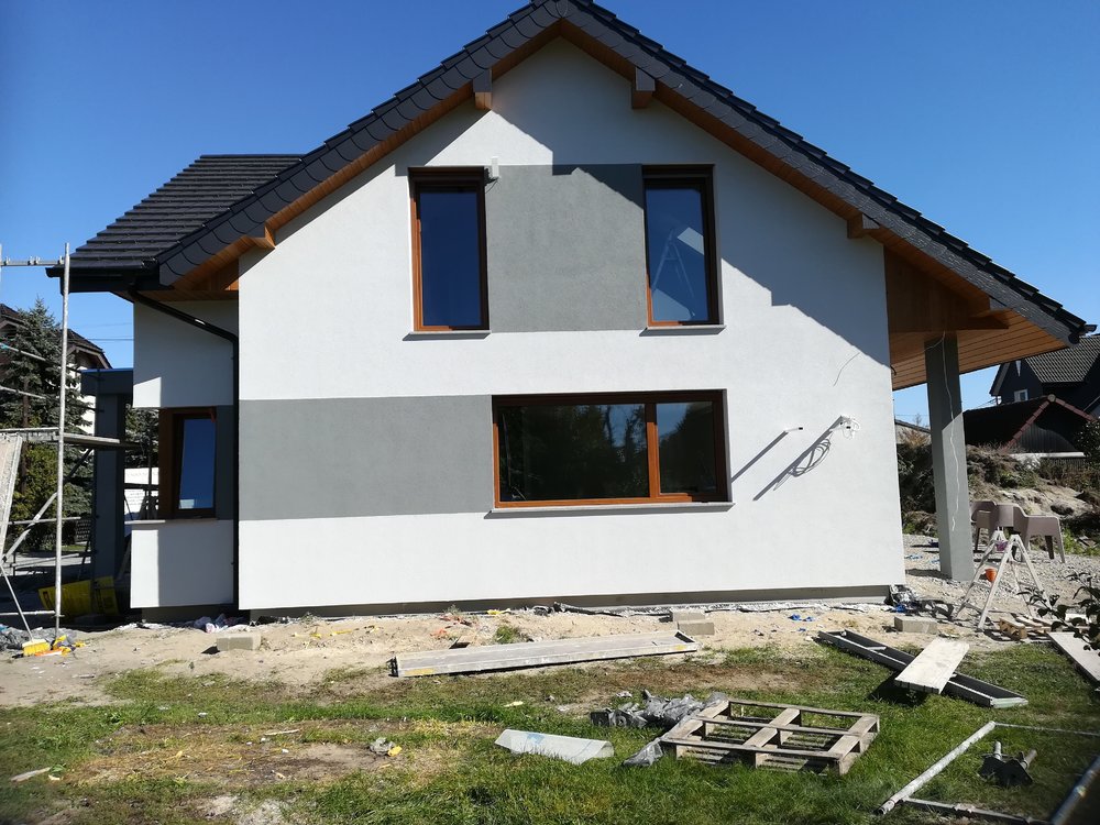

Pierw podbudowa, później elewacja a na koniec kostka.
Ok. Juz mi sie mieszają te watki budowlane. Wydawalo się, że widziałem juz tutaj styropian.
