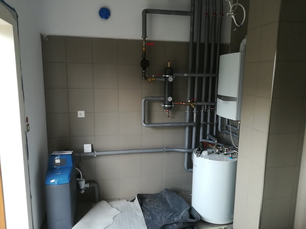

Z tego co piszesz dom bez mostków cieplnych i w miare dobrze ocieplony a kocioł 21kW po co aż tyle?
52 minuty temu, spad napisał:
Dam Ci jedną radę z racji siedzenia w branży ubezpieczeniowej. Pamiętaj, że przy tego typu drzwiach wejściowych jakie masz nie możesz mieć zamków, które od środka zamyka się wbudowaną gałką, tylko muszą to być takie zwyczajne zamki z otworem na klucz z obydwóch stron. Bo w przypadku włamania przez rozbicie szyby i otwarcia ich właśnie za pomocą tych gałeczek w zamkach większość ubezpieczycieli wypnie się.
Pamiętam o tym. Ale komfort użytkowania bez gałki jest na tyle niski, że pokombinuje ;)
41 minut temu, johny1984 napisał:
@komor
W projekcie miałem jeszcze większy, ze względu na kubaturę domu. Wg mnie to opimum, mniejszy byłby bardziej obciążony.
@komor
Ja mam podobną kubaturę do twojej i kocioł 12kw w największe mrozy działa na 25% mocy, moc max jest używana tylko do podgrzania wody. Twoj napewno nie będzie obiążony a wręcz będzie taktował i przez to dużo gazu zmarnuje.
Wiem że ty już swojego nie zmienisz ale może ktoś kto zaczyna budowę to przeczyta i się zastanowi dwa razy

Kurczę... dałeś mi do myślenia.
Mi hydraulik zaproponował Buderus Gb072 20KW
do domu https://www.archon.pl/projekty-domow/projekt-dom-w-zielistkach-g-m511a17f08861c
styropian 20cm szary, na kaloryferach, bloczki h+h na klej

bardzo dobry kocioł choć nie najtańszy
lecz posiada modulację mocy - zapewnie instalator ustawi ci go tak aby było dobrze
taki sam kocioł mam zainstalowany u mamy (teraz nie mam pewności czy masz jedno czy dwu funkcyjny, lecz u mamy jest dwufunkcyjny) i zero problemów a w dodatku bardzo niskie zużycie gazu ( miesięcznie wraz z gazem do gotowania wychodziło gdzieś około 230zł w sezonie grzewczym)

Sprawdziłem, mam dokładnie VC 206/5-5  czyli 20 kW, zmienić nie zmienię, zobaczymy po pierwszej zimie jak będzie ze zużyciem.

Moc minimalna 4,7kW to trochę dużo...
