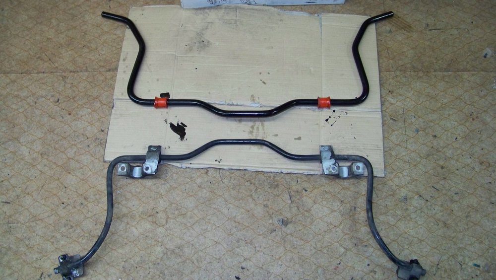

Mocniejszy stabilizator sc
Jak w temacie montowal ktos bo szukalem info w tym temacie i nic nie ma
Pasuje jakis grubszy mocniejszy od jakiegos konkretnego auta z ewentualnie niewielkimi modami
Ewentualnie czy jest sens do cywilnego auta zakladac
Poliuretan juz mam i tak pomyslalem o mocniejszym stabie zeby jeszcze poprawic prowadzenie auta
Miałem AP dedykowany-grubość ta sama, dużo sztywniejszy...na suchym i długich zakrętach przód stabilniejszy, na mokrym i ostrych bez szpery wewnętrzne koło bardzo często na mokrym mieliło 2-3ka do tego podsterowny stał się bardziej, zmieniłem na nową serię i czerwone poli i jest lepiej z podsterownością niż na AP-obecnie chyba taki rarytas już nie do dostania.

Ja mam grubszy przedni stab 20mm od Brylanta (to ten co dorabiał tylne staby, które rozeszły się w kilkudziesięciu sztukach), przednich dorobił tylko 10sztuk. Prawdopodobnie niedługo będę wystawiał go na sprzedaż, bo o ile przy ulicznej jeździe taki mocniejszy przedni stab robi niezłą miazgę (pewniejsze prowadzenie, zminimalizowanie przechyłów nadwozia, natychmiastowa reakcja na ruch kierownicą), to jednak przy jeździe rajdowej i braku szpery wyraźnie odczuwalna jest większa tendencja odciążonego koła w zakręcie do utraty przyczepności i mielenia kołem w powietrzu (o czym pisał Pawel1984), a że szykuję seja do startów w kjsach to dla mnie będzie taki stab na minus, pomimo że na drodze spisuje się bardzo fajnie.
EIBAH robił grubszy przedni stab do sc/cc. Gdzieś mam zdjęcia. seria ma 18mm a eibah miał 22mm
Zgadza się Eibach robił 22mm ale to było tak dawno temu że przez ostatnie 10 lat widziałem raptem jedno ogłoszenie o sprzedaży takiego używanego, a nowe nie są do dostania.
