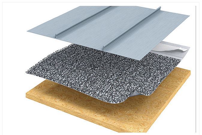

wpadł też pomysł położenia blachy płaskiej z rąbkiem stojącym... z tego co widzę na ilustracjach w necie to taka blachę chyba można kłaść na pełne deskowanie, bez łat i kontrłat. Powinno się wtedy dać podkład rozdzielający z jakąś warstwą strukturalną, która pozowała spływać ewentualnej wilgoci/wodzie...
jak patrzę na moją stara blachę, która ma ponad 30lat (płaska, też na a`la rąbek), która jest położona bezpośrednio na papę, a ta na pełne deskowanie to...nic złego się pod nią nie dzieje, przynajmniej nie zauważyłem.
Stąd moje rozterki, bo nie ukrywam, że przy zmianie zależy mie na jak najmniejszym nakładzie pracy co oczywiście przedkłada się na koszty...

nie tylko o wodę chodzi. łaty i kontrłaty zapewniają także wentylację. nie zaoszczędzisz na tym sporo, przybicie łat to dla ogarniętej ekipy kilka godzin. pozatym dochodzi obróbka- tez lepiej z łatami

Jak chcesz tanio to trapez i tyle, przecież ta blacha na rąbek stojący jest sporo droższa i pewnie wyjdzie więcej jak nawet doliczysz łaty i kontrłaty nie wspominając już o tym podkładzie rozdzielającym...
