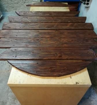

Moja tymczasowa pokrywa z płyty OSB po 8 latach deszczu, słońca, śniegu i mrozu przestała spełniać swoje zadania, a w zasadzie groziła śmiercią i kalectwem w przypadku zbliżenia, że o stanięciu nie wspomnę. Nic dostępnego na rynku nie przykuwało moje uwagi, a jak już coś znalazłem to wyglądało bardzo szitowo i kosztowało jakieś krocie. Potrzebowałem czegoś w miarę solidnego, niedrogiego, co przy minimalnej konserwacji wytrzyma następnych kilka lat. Padło na deski tarasowe.

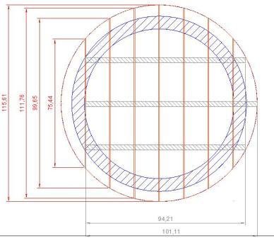

Najpierw małe pomiary i trochę klikania żeby wiedzieć ile jakiego materiału będzie potrzebne.

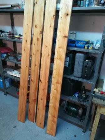

Później wycieczka do marketu po dechy (modrzew europejski - był najmniej powyginany), śruby, nakrętki, podkładki, zawiasy, i płaskownik, który kosztował jakieś milion monet jakby ze złota był i podwoił koszty inwestycji. Farby, impregnat i nawierzchniowe do drewna miałem więc tutaj trochę zaoszczędziłem.
impregnacja x2

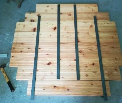

wstępne docinanie i przymiarki
Trochę zabawy wyrzynarką, wiertarką i pędzlami. Swoją drogą wywiercenie w równej linii 54 otworów w 6mm płaskowniku mnie pokonało i musiałem skorzystać z usług kolegi, który ogarnął mi to na wiertarce stołowej. Ja tylko wytrasowałem miejsca otworów. W dechach wierciło się o niebo łatwiej.

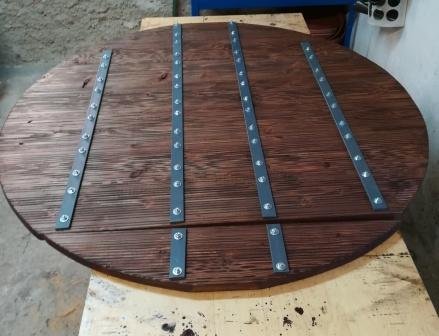

Pokrywka złożona "na sucho"

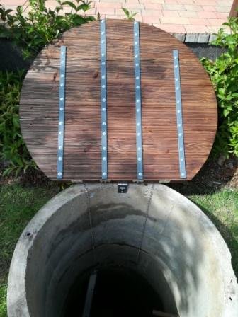

i zamontowana na obiekcie
Po prawie miesiącu wystawienia na słońce i zraszacze nic się nie wypaczyło więc powinno być dobrze.

@mitunio, dobra robota.

Przez lata było przykryte u mnie blachą pancerną od jakiegos czołgu (TP 7?)  Dzisiaj skorzystam z Twojego patentu 👍

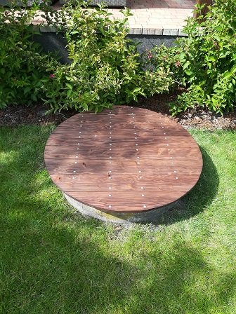

A tak z wierzchu bo mi się fotka jedna nie wkleiła
ja zrobiłem z okrągłego znaku drogowego - pasuje idealnie
Proponował bym kłódkę dorobić. Nawet jeśli nie masz dzieci, to zawsze możesz jakieś gościć itp....

Myślałem nad tym ale pokrywa jest dosyć ciężka i dziecko jej nie podniesie. To które będzie mogło już ją podnieść będzie raczej w takim wieku, że powinno już samodzielnie mysleć więc jak nie myśli to.... trudno 😉

ty tak serio czy teraz pozwoliłeś sobie na odrobinę żartów bo nie chcemy zyczyczyc nikomu źle ale w ten sposób jeśli coś się stanie to nie wytłumaczysz tego prokuratorowi
zastanów się czy 20zl dla Ciebie jest warte świętego spokoju czy to jednak za drogo

Dzieci są jak mrówki. Podnoszą więcej niż ważą a jak będzie np. trójka i wpadną na pomysł współpracy?
