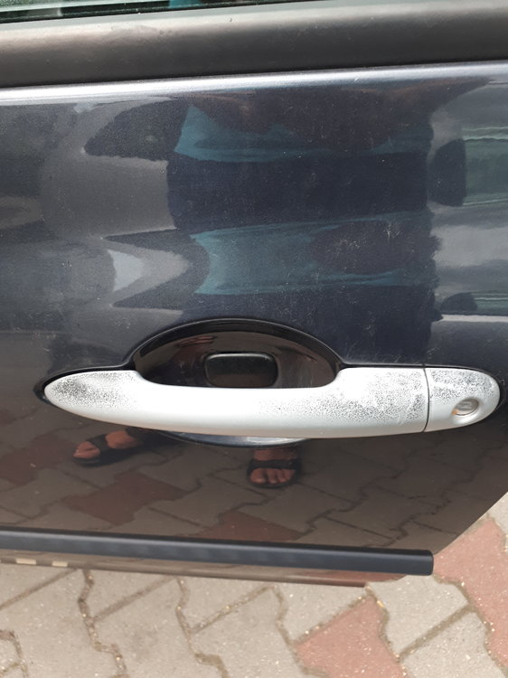

Czy to ślady malowania?
Takie kropki mam na wszystkich czterech klamkach auta. Kupując auto mierzylem je czujnikiem i wszystkie elementy miały w granicach 150mq jak dobrze pamiętam . Trzeci rok je ujeżdżam i nie narzekam. Czy przy sprzedaży oczekiwać że przyszły kupujący będzie sugerować malowanie całego auta? :hmm:
A nie dopuszczasz informacji, że same klamki mogły być lakierowane? ewentualnie wymieniane?lub wejść w reakcje od słońca?

Nie znam się. Pytam przez to. Klamki lakierowane? Mówisz o kolorze nadwozia czy chrom? Wszystkie cztery wymienione? Od słońca? Przecież to ewidentnie kolor nadwozia (te kropki)
Co się kupującym martwisz na zapas.
Tak czy siak, z klamkami czy bez i tak Ci powie, że gruz po dzwonię, cały malowany.
Ty to widzisz na oczy, więc najłatwiej masz ocenić jak to mogło powstać.
Jak przeszkadza to spróbuj usunąć, albo klamki wymienić (przy wymianie masz szansę więcej się dowiedzieć na temat historii malarskiej tego auta).
Wyglądają jakby ktoś je rozpuszczalnikiem potraktował.

Wychodzę z założenia że czym mniej wiem tym spokojniej śpię  :)
No chyba nie chcesz sprzedać komuś auta z takimi paskudnymi klamkami. Pomaluj je przed sprzedażą! 😃
Bez jaj-do malowania to klamki się demontuje, w ostateczności taśmą okleja. Nawet wyjątkowy amator jak by coś spaprał to może jedną a nie 4, zresztą na amatora to ten lakier za dobrze wygląda (na drzwiach oczywiście, bo na zdjęciach to tych klamek za dobrze nie widać);]
Dla mnie to wygląda jak stary brud...
Próbowałeś to umyć porządnie? Jakimś APC?

Nie. Nigdy.  Ale wygląda na farbę
Jesteś pewien?Bo opcji jest parę:
-ktoś sobie "podwyższał wersję" i z lakieru normalnego pociągnął srebrnym
-fabryczne malowanie się wyciera
-brud wypełnił porowate miejsca na klamce
-ktoś bawił się w polerowanie auta i nie pooklejał klamek wcierając drobinki lakieru z nadwozia w pory plastikowych klamek
Specjalnie bym się tym nie przejmował, jeśli to nie jest samochód "prestiżowy" ( z zasady) lub dość świeży i razi w oczy.
Wystarczy, że pomalował je sprayem i po pewnym czasie czar prysł.
Jak malował same klamki to i owszem, ale ja pisałem o malowaniu drzwi i przypadkowym ''zachlapaniu'' klamek;]

IMHO może się lakier ściera/ schodzi. Mam podobnie na Scenicu. Też na srebrnych klamkach.
poszedłbym  kierunku tym co dzida napisał. Na zdjęciu wygląda to tak, jakby lakiernik odwalił kaszanę, a w porowaty lakier wdał się brud. Nic Ci nie szkodzi spróbować to wyczyścić. Jak coś pójdzie nie tak i okaże się, że jednak wychodzi ori lakier i ktoś coś majstrował albo nie wiadomo co to i tak będziesz zapewne to malował
Identycznie w Scenicu II też od słońca lakier z klamek schodzi ale kupiłem inne klamki bo kosmici którzy przyjeżdżali go oglądać mieli wieczne ale do tych klamek... Najlepszy i tak jest Scenic wujka którego nabył nie dawno, schodził lakier z klamek to co handlarz zrobił? Założył nakładki a takie:

Jeżeli to Renault to standard z wypalonymi klamkami
Miałem tak samo w jednej z Meganek 2gen z 2003r., tak się dzieje od słońca niestety...
W drugiej, też z 2003r. było bez śladu :oki:
nic nie malowane, srebrne klamki w renatach tak juz wyglądają. tani szajs ;)
