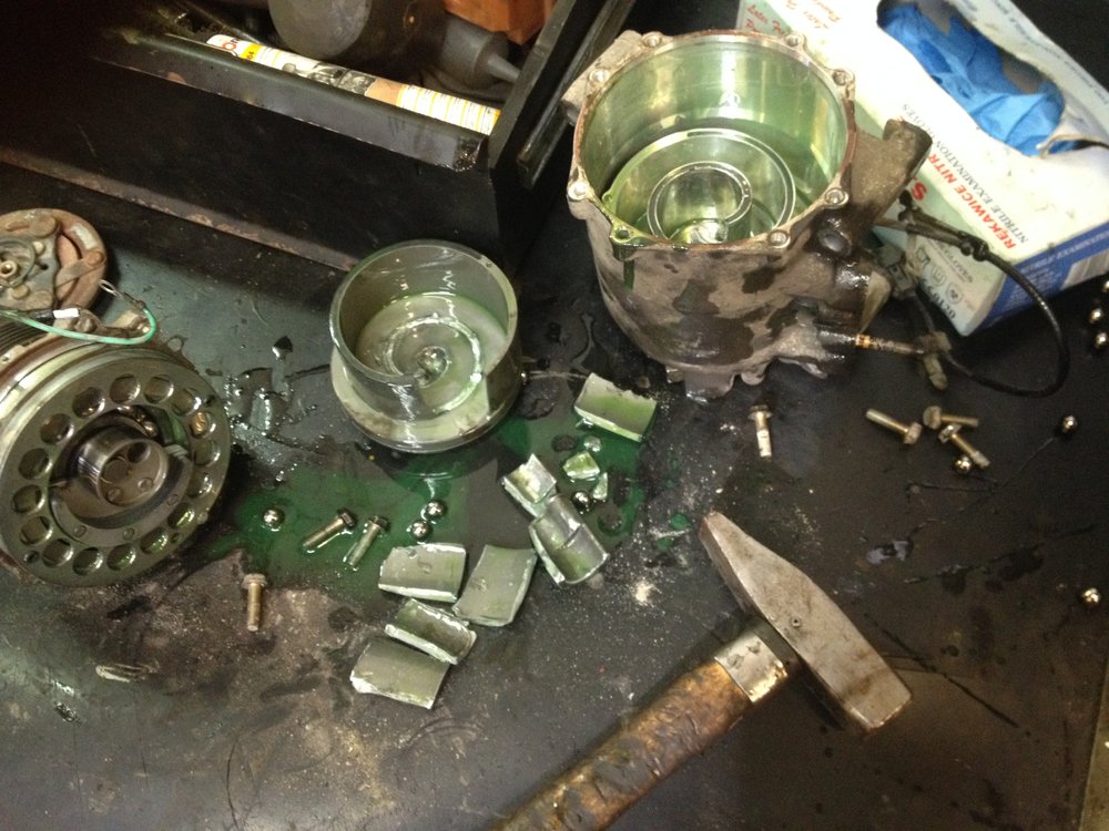

Tak tylko informacyjnie jakby ktoś chciał zobaczyć zatartą sprężarkę w K20 serii
Ona tak była w kawałkach, czy to Twoja robota ?
Raczej stan jaki się ukazał po otwarciu :)
Była w kawałkach. Dlatego nie szło jej obrócić. Z demontażem też był problem.
