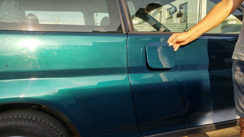

Różnica koloru po lakierowaniu. Foto.
Odebrałem auto po wstawieniu reperaturki i lakierowaniu (jaśniejszy element na zdjęciu). Lakier był dobierany z osłony wlewu paliwa, która jak widać jest ciemniejsza, więc mieszalnia popełniła błąd, ale to mój tok rozumowania. Czy mam podstawy to reklamować, czy to normalne, że jest różnica w barwie, którą należałoby usunąć cieniowaniem sąsiadujących elementów?

Takiej różnicy nie zniwelujesz cieniowaniem... Jak dla mnie to lakiernik słaby, skoro nie sprawdził (natrysk próbny to się nazywa).
Jak to tak fatalnie wygląda na zdjęciu, to w rzeczywistości musi być tylko gorzej :hehe:. Nie wiem, jaka była "umowa" przy dobieraniu lakieru ale masz podstawy do reklamacji! Lakiernika się nie czepiaj, dostał lakier to położył (nawet całkiem przyzwoicie) :phi:. Co z tym teraz zrobić podpowiem z własnego doświadczenia - olej to! Nikt nie będzie zwracał na to uwagi, a samochód i tak za kilka lat trafi na złom. Szkoda czasu, nerwów i pieniędzy. :old:
Taka różnica to raczej spitolona/rozkalibrowana waga w mieszalni.
Lakiernik polermistrz - już hologramów i swirlsów narobił  :)
Reklamuj!

Starał się, żeby nie wyglądało na świeżo malowane ;]
