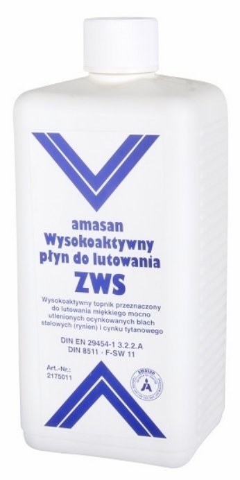

Jeśli jakość grota jest g...na, to nic nie poradzisz. Jako tako trzyma się tylko wtedy, jeżeli lutujesz non-stop, chwilowe odłożenie gorącej lutownicy kończy się pokryciem grota nalotem, który uniemożliwia nawet roztopienie spoiwa (cyny). Rodzaj cyny też ma znaczenie, skład drutu obecnie może być bardzo różny. Ale można się ratować- pomoże ci np. jakiś płyn lutowniczy do usuwania utlenień, np. taki, jak poniżej. Grot zanurzasz na kilka sekund, oczyszczasz i pokrywasz cyną. I tak kilka razy aż cyna rozpłynie się pięknie na całym grocie. Pomaga na dłuższy czas- trzeba tylko pilnować żeby grot zawsze był pokryty cyną.
