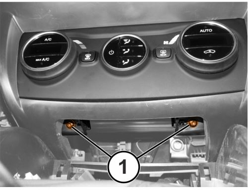

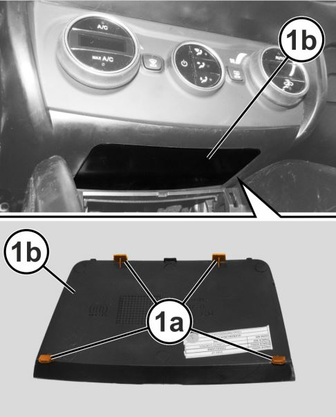

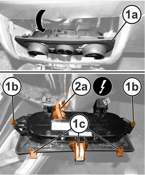

4 godziny temu, wawo napisał:
"wymiana przepalonych żarówek podświetlenia pokręteł nawiewu może kosztować w ASO nawet kilkaset złotych. Niestety, dostęp do nich nie został przemyślany i trzeba rozbierać konsolę środkową." :facepalm:
Zawsze trzeba coś rozebrać. W innych samochodach żarówki też nie są na wierzchu. A w Tipo jakoś dużo do rozbierania nie ma:
