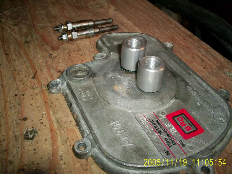

U mnie sprawdziło się zamontowanie 2 świec żarowych w reduktorze. Odpalałem ostatniej zimy przy -30 i w pewnym momencie zaczął zamarzać reduktor co było uwidaczniane pracą silnika jak zaczęło go mocno przylewać. Chwilę później doprowadziłoby do zalania silnika i do jego zgaśnięcia, ale załączyłem świece i odpuściło. W pracy kilku kolegów zamontowało sobie świece i sobie chwalą.
Był jakiś post ze świecami żarowymi w reduktorze, nawet zdjęcia były.
Ja bym te świece dał od razu w komorę odparowywania gazu - nie trzeba by było grzać nimi niepotrzebnych elementów. Ale czy to by było bezpieczne? wie ktoś do jakich temp. się te świece grzeją?
a czy te świece są bezpieczne ?? chodzi mi aby je zamontować do instalki I generacji

Czy potrzebuje czy nie - o tym zadecyduje sam zainteresowany. Ja kiedyś miałem podgrzewanie, więc czuję sie na siłach dyskutować w temacie. Dygresje od tematu też są czasem interesujące, zwłaszcza gdy wyraźnie nie zgadzamy się z czyimś zdaniem. W końcu to jest forum DYSKUSYJNE, a nie kącik porad ,,jak nie zepsuć auta".
Zamontowane są w komorze płynu i podgrzewają właśnie płyn, a nie gaz. Nie ważne czy jest to I czy IV gen.
