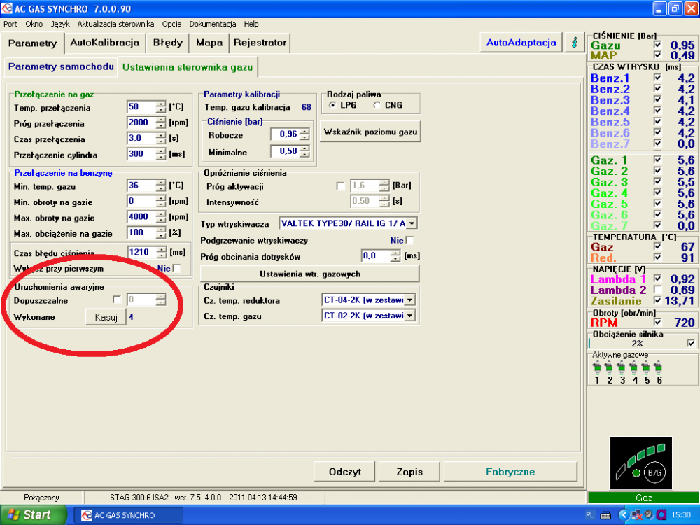

Oby sie ilosc awaryjnych odpalen nie skonczyla.

Musialem tego uzyc w brc. 5x i koniec. Jak jest w innych? To chyba zalezy co instalator ustali.
Ja mam staga  q next  i nic w instrukcji nie napisali o ograniczonej ilości awaryjnych odpaleń
