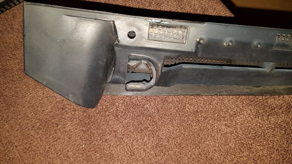

Kupiłem auto po szkodzie całkowitej, ale nie rozbite. Ktoś je zniszczył. Głównie w środku, ale dostała też listwo-kratka pod szybą.
Sama listwa jest ok, ale ma wyrwane wszystkie mocowania.
I teraz pytanie: jak to naprawić/uzupełnić. Zastanawiam się, czy wyrównać i dopasować jakiś inny plastik, a potem skleić?
A może dorobić uchwyty w jakiejś metalowej siateczki i spróbować wgrzać tą siateczkę w plastik?
Albo dorobić blaszki aluminiowe i próbować to wkleić?
Sam nie wiem od której strony się za to zabrać, tak, żeby było możliwie estetycznie i trwale... Pomóżcie.
Te mocowania będą widoczne?

Praktycznie nie.

Oprócz numeru części jest RE i  w prostokącie SP.

Nie pasuje mi to do żadnego, znanego tworzywa. Próbowałbym najpierw z PP bo to najpopularniejsze tworzywo w motoryzacji. Przydałaby się lutowania powietrzna ale i zwykłą transformatorówką 45W da się. Wtopić siatkę w środek, uzupełniając braki i będzie OK. Jeśli nie będzie widać to nie trzeba się przejmować powierzchnią.

Mam hot-air. Spróbuję :)

Wyciąłbym jak najbardziej dopasowane wstawki z takiego samego tworzywa. Najlepiej byłoby mieć drugi, taki element. Nawet połamany. Tylko po to aby mieć dawcę. Wstawił na miejsce. Próbował wtapiać siatkę i uzupełniać połączenie. Tylko ostrożnie z temperaturą. Cierpliwości. Co za szybko to niezdrowo.

Nie mam drugiego. Będę próbował z innymi plastikami MB.
Wiadomo, że przegrzać nie można, bo się kruche zrobią... Cały czas się biję z myślami, czy próbować wtapiać, czy może jednak blacha z aluminium i klej 2-składnikowy...

Jeśli to typowe tworzywo motoryzacyjne (a raczej tak) to żywica nie będzie się do niego kleić. Trzeba by jakoś zakotwiczyć w tworzywie tę blachę a żywicą tylko ustabilizować.

Kleiłem elementy z tworzyw za pomocą Distal Rapid i podkładanej pod spodem blachy stalowej po uprzednim zszorstkowaniu papierem ściernym. Jakos daje radę. W sieci znana też metoda klejenia za pomocą  Cyjanopanu (Kropelki) i sody oczyszczonej

To są wszystko metody na zakotwienie mechaniczne a nie sklejenie. Takie połączenie jest wystarczające w miejscach, w których nie musi być elastyczne.

Najprostsze rozwiązanie: oddaj komuś kto spawa plastiki
Opcja odkrywczo- budżetowa: masz hot-air to podgrzewaj do temperatury w jakiej zacznie się topić. Ja osobiście obstawiam PP, może z dodatkami. Wtedy będziesz miał domysły czym to spawać
Opcja całkowicie budżetowa: próbuj to kleić
