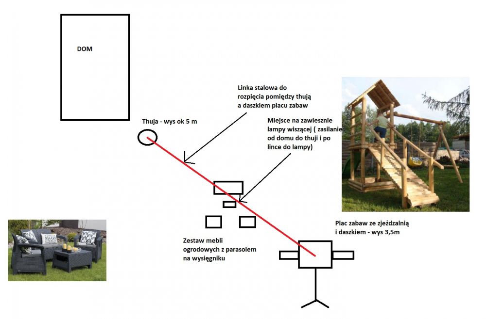

Miałem narysować plan więc narysowałem :-)
Generalnie chodzi o to żeby znaleźć lampę, którą mógłbym zaiesić na tej zaznaczonej na czerwono rozciągniętej lince.
Myślałem też o tym aby kupić zwykłą lampę wewnętrzną np w IKEI, wziąć z niej tylko abażur ( czy klosz ) i wmontować w nią hermetyczną oprawkę z kablem.
Tyle że takiej hermetycznej oprawki z kablem ( wyszukując po takiej nazwie nie mogę nigdzie znaleźć )
Mam na myśli taką oprawkę jak stosuje się na budowach czy remontach mieszkań ale żeby mogła bezpiecznie działać na zewnątrz.

@Marko33 plan z linką fajny, jedyne czego nie widzę to rozpinanie jej na thui. raczej poszedłbym w słupek + naciąg do tej linki
Ta thuja ma 30 lat, 5 metrów wysokości i pień średnicy z 20 cm :-)
Myślałem o tym że może bujać się na wietrze ale zakłądając że linkę zamocuję na wysokości 3,5m jak wysokość dachu placu zabaw po drugiej stronie to na tej wysokości jej ruch będzie minimalny a linka też ma jakąś elestyczność.
