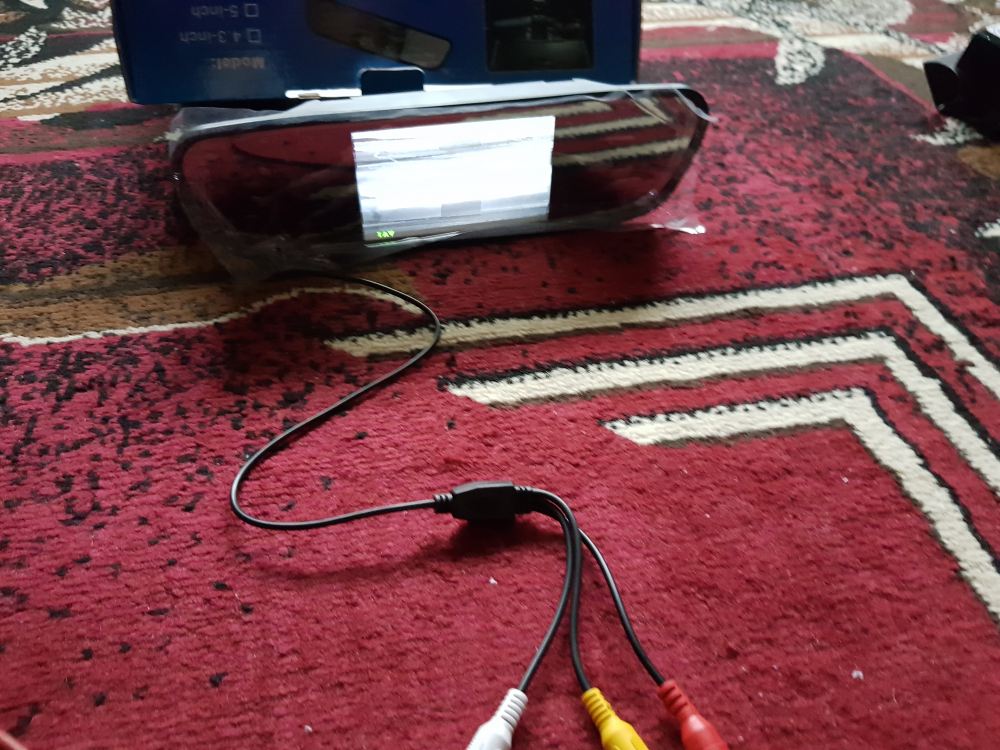

Czesc. Kupilem zestaw ramka+monitor na lusterko. Podlaczylem na krotko do jakiegos zasilacza 12V - obraz skacze i wyswietla paski.  Podlaczylem to tez do prostownika i tez to samo. Czy robie cos nie tak czy zestaw jest uszkodzony? Podpiecie standardowe czerwone kabelki na Plus czarne masa na minus. Zadna filozofia. A moze to musi byc w aucie podlaczone ?
Jeśli zasilacz był impulsowy, stabilizowany to powinno działać.
Podłącz na krótko do akumulatora i wtedy będzie wiadomo.

Jeśli to zwykłe zasilacze niestabilizowane to wszystko w porządku.
Podłącz do stabilizowanego źródła zasilania lub akumulatora.

U mnie na stole było ok. Zamontowałem więc w samochodzie i... to samo co u ciebie. Pomogło podłączenie do masy i od strony kamery i od strony monitora.
Wlasnie dzisiaj to poskladalem do auta i jest ok. Tzn obraz nie smuzy ale czy w czyms pomaga przy cofaniu trudni powiedziec Raczej taki bajer. Kamera ma 170 stopni a jakos taki wąski kąt. No i troche maly wyswietlacz 5 cali. Ogolnie wyglada schludnie.
