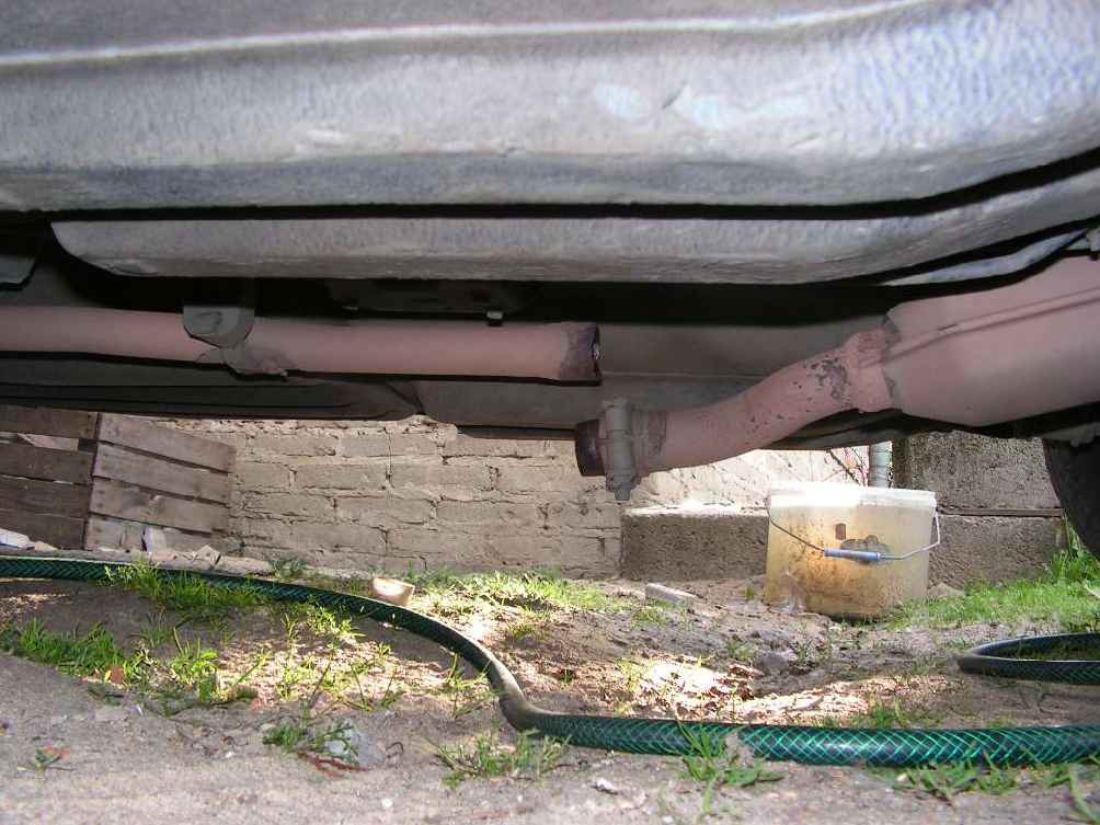

Dziś w drodzę do szkoły przydarzyło mi się coś...
a to są tego skutki: sciana.gif
Mam nadzieję że da się to jakoś spiąć i spawanie nie będzie potrzebne?
co o tym myślicie?

nie masz kasy niech ci rurke na sztuke wstawia.. koszt niewielki a na jakis czas spokoj...

jak spiac? to trzeba uszczelnic - bez spawania sie nie obejdzie
wywal kata i wstaw rurke (katalizatory zurzyte chodza po 100zł - platyne odzyskuja z nich)
wiec wyjdziesz na +
choc jak jest sprawny to bym zostawił

sprawny pozatym bez katalizatora to przeglądu nie przejdzie więc postanowiłem że zaspawam i tak zabezpiecze - trochę pojeździ...

spawać trzeba ale wiecej niz 20 zł nie zapłacisz
trzeba spawać...ale to nie są drogie rzeczy... Mi w Sportingu kiedyś się tak urwało i chyba ze 2 miesiące tak jeździłem... zlosnik.gif

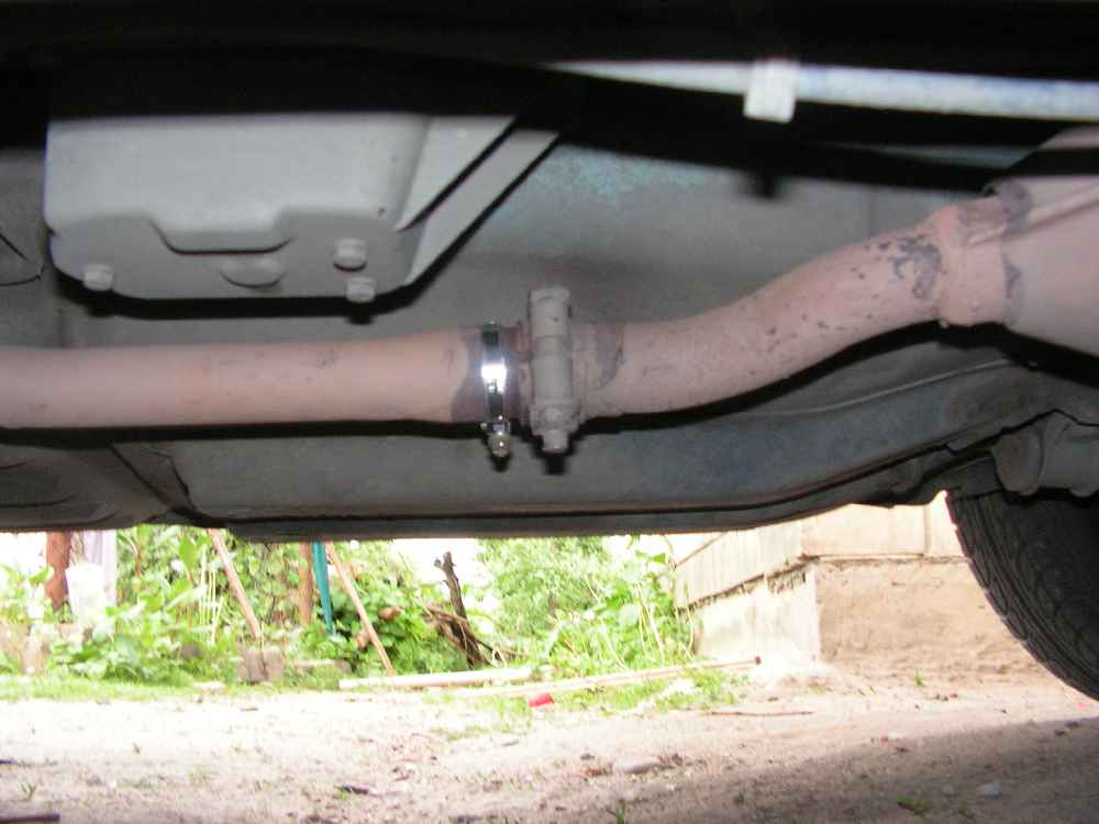

zdecydowaliśmy jednak narazie zrobić prowizorkę - dopóki nie przyjdzie czas na spawanie będzie opaska vibra.gif
oto wynik
