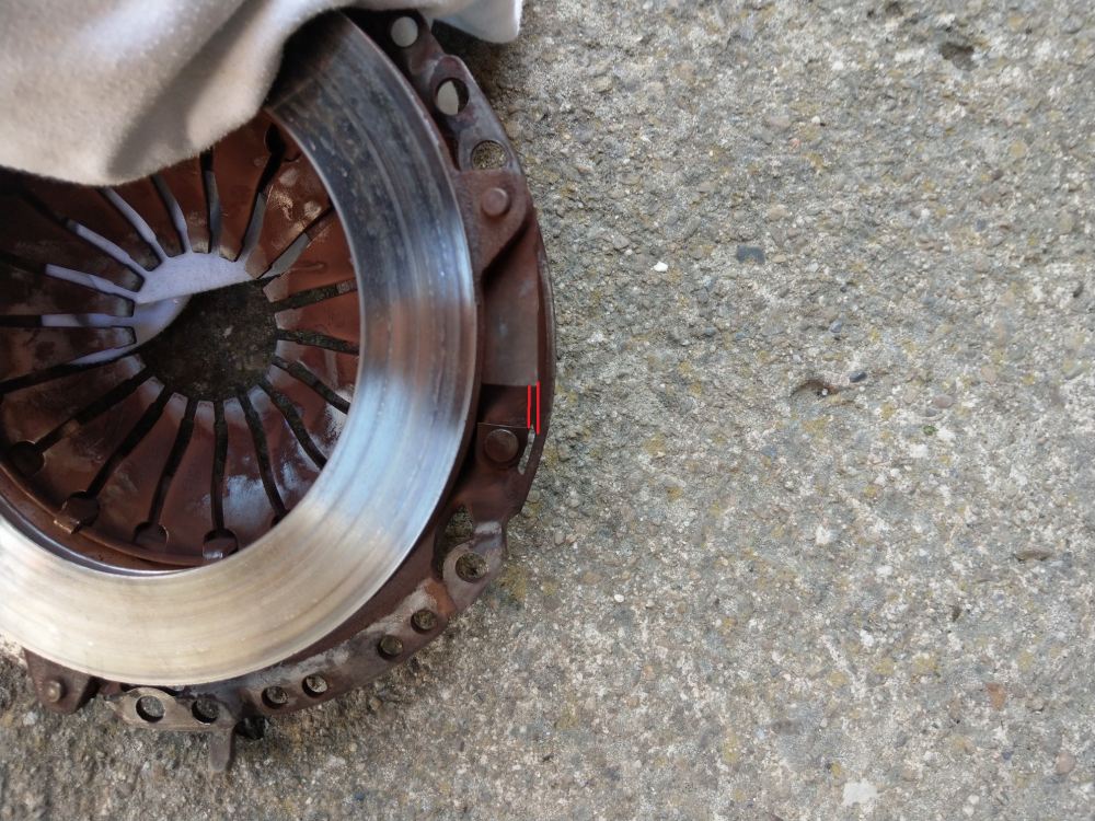

8 minut temu, Pipper napisał:
Mogła być jakaś wada materiałowa? 8]
po spasowani wygląda to tak
jest przesunięcie tak jakby nitowane było nieosiowo i pracowało z niepotrzebnym naprężeniem
