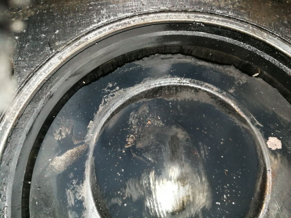

Znalazłem przyczynę
Znalazłem przyczynę stukania w silniku.;]
Jaki mógłby być powód takiego stanu rzeczy? Przegrzanie?
Tłok ma już wyczuwalny luz. Mam nadzieję że czop wału nie jest uszkodzony.
Jutro ściągam miskę, jak na dole będzie ok to wkładamy nową tuleje, nowy tłok i składamy. W środę powinno udać się go odpalić. Głowica nieuszkodzona. :ok:

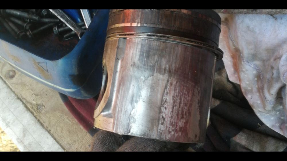

Screenshot_20200116_183134_com.android.gallery3d.jpg.c5d02e20b820141076ee9f34e49a9325.jpg
Tłok dookoła jest porysowany. Pierścienie zapieczone. Czyli ewidentnie przegrzany.
Może być inna przyczyna?
Nieciekawie to wygląda-tylko taki efekt mogło dać zarówno przegrzanie jako przyczyna pierwotna jak i samo uszkodzenie tłoka..
Pozostałe sprawdzone?
Ale przegrzany tylko na jednym tłoku 8]
Może wina tego cylindra - niedrożnego chłodzenia, lejącego wtryskiwacza?

Ale przegrzanie jest możliwe, bo był problem z układem chłodzenia i kierowca po zatrzymaniu dolał do układu z 5 litrów wody, a cały układ ma ok 25 litrów z tego co kojarzę.
Chłodzenie raczej odpada, bo sa mokre tuleje i raczej mało możliwe.
Wtryskiwacz - możliwe, ale czy czasem nie wypaliłby dziury w tłoku?  Bo to wygląda jakby pierwsze stanęły pierścienie, ale kto wie. :nie_wiem:
No i dziwny przypadek jak tak teraz myślę, bo silnik mniej więcej od tego czasu jak nagle zabrakło wody w układzie zaczął brać trochę oleju. A niedawno jak go odpalałem to puścił małego dymka na niebiesko po odpaleniu. No i ostatnio jak nim jechałem to wydawał się deko słabszy, ale to ciężko wyczuć bo ostatnio długo nim nie jeździłem, tylko osobówką.
Ciężka sprawa. :hmm:
Zobacz tłok na pierwszej focie - jego denko wygląda na lekko przytopione na krawędzi komory spalania.
Trudno to jednoznacznie wyrokować - ale to pierścienie same z siebie nie stają.
Sprawdziłbym jeszcze dyszę natrysku oleju na denko tłoka i/lub otworek w korbowodzie do smarowania tulei cylindrowej
