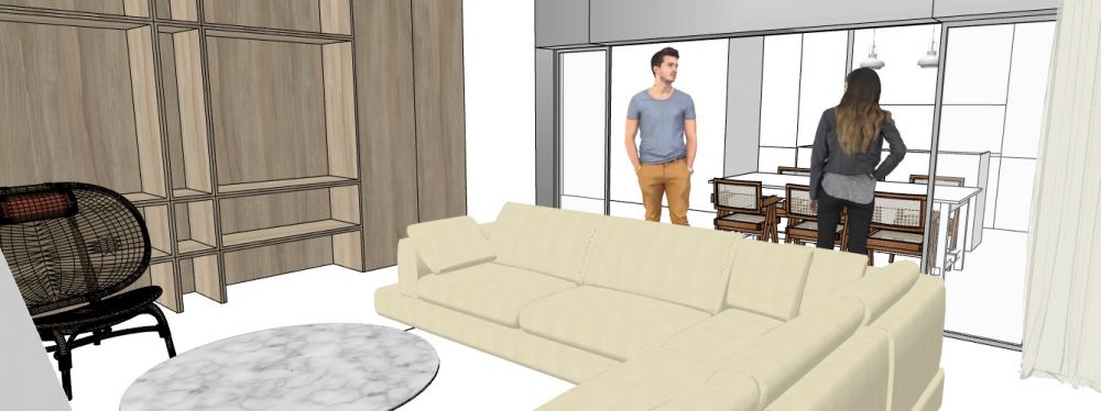

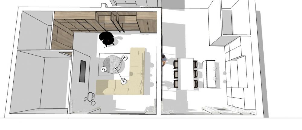

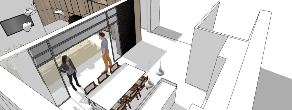

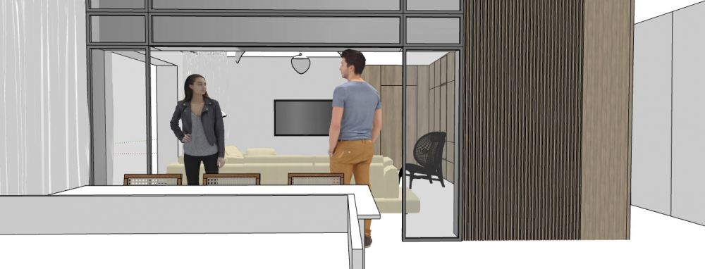

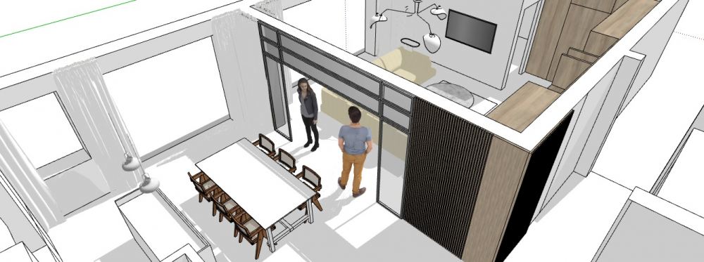

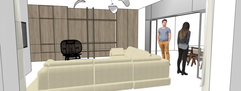

Dostałem pierwszy rzut w celu podjęcia decyzji o kontynuowaniu prac lub porzuceniu koncepcji. Największym problem jest konieczność pozostawienia belki pod sufitem przy wyburzeniu ściany. Światło otworu to będzie 195 cm, czyli bardzo nisko. Biję się z myślami czy to ma sens. Spójrzcie na wstępny projekt i wyraźcie swoją opinię. Nie patrzcie na elementy wykończenia, to wszystko będzie do zmiany, bardziej chodzi o temat tego nawisu i jako taki układ.a1.jpg.06168eb064dd8de8329c5e8b1ab76330.jpg

To będzie lity beton czy jakieś przeszklenie? 4059c63a5141d57aafac18eec4dee75d.jpg&key=9dbac123090b4df5fa3c493c8b9a8a57bf53db53316f5c775a2b9096572af7cf
Mozna to pewnie jakos optycznie zmniejszyc przez kolor czy jakas zabudowe, tapete. Ja bym sie nie przejmowal choc jestem onusem 173 na obcasie :phi:
lity beton niestety. Projektantki chcą zrobić "niby przeszklenie" z lustrami pod spodem.
Mi się podoba.
Dodatkowo wyraźnie wydziela strefę kuchni/jadalni, od salonu.

Z tego co widze to rozpietosc podciagu ok 5m. 60cm wys to bardzo durzo. Na pewno da sie mniej, potrzebujesz lepszego konstruktora. Po za tym mozna podciog poszerzyc zeby wpakowac wiecej zbrojenia, przy tej samej wysokosci mozna zwiekszyc jego nosnosc.
Nie ma takiej możliwości. Już sprawdzałem u dwóch konstruktorów plus znalazłem konstruktora i architekta, którzy projektowali ten konkretny budynek. Ten element jest wg nich wszystkich absolutnie nienaruszalny.
Optycznie - lustra to doskonale zamaskują.
Jeżeli nie będą tego użytkować ludzie wysocy, to chyba nie byłby to problem.
Jeżeli jednak któryś z domowników przekraczałby wyraźnie wzrostem 190cm - to wg mnie czułby się niekomfortowo w takim mieszkaniu na co dzień
ja jestem najwyższy, mam 176 cm
jak się napnę 177 😄
Co tam jest za element? Myslalem ze sciana nosna  i wykuwasz otwor. Jesli jest tam jakis ukryty super podciag to ruszyc to mozna ale to skomplikowana sprawa(tymczasowe podpory itp) wiec koszty wzrosna, wiec może dlatego stwierdzili ze nie warto..
Tez jestem  w sumie konstruktorem,i wg mnie w mieszkaniach zasadniczo nie ma niewiadomo czego. To sa proste rozwiazania.
Reasumujac konstruktorzy cie splawili bo właściciele mieszkan to slaby target dla dobrego konstruktora, a slaby sie cyka ruszac. Ja tez nie lubie w takim szicie grzebac bo kasy z tego malo, upierdliwosc spora wiec kazdy woli cos innego zlapac.
