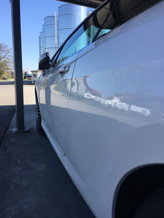

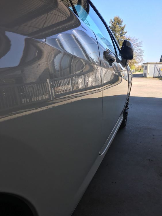

To ja się pochwalę dzisiejszą pracą :
Glinka niebieska produkcji  P R C
Spryskiwacz 1 ltr - woda z przypadkowym żelem pod prysznic
Czas niecałe 2 godziny na 308 CC
