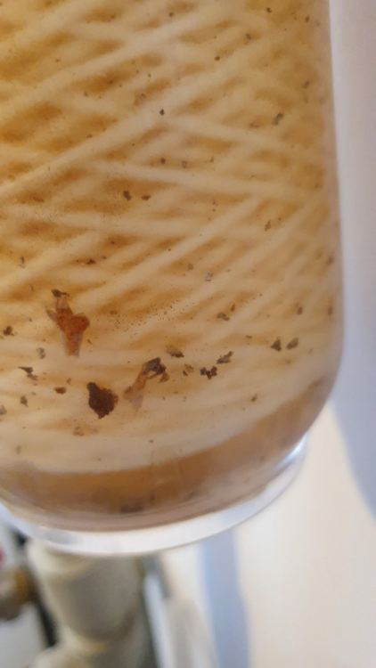

Od momentu przełączenia na nowe ujęcie, cały czas w filtrze wstępnym osadzały się zanieczyszczenia :20200515_103237.jpg.fb315a82895dd84a427845cd3b66215e.jpg
Po konsultacji z wykonawcą, usłyszałem że ze względu na wielkość, nie ma szans żeby to przeszło przez filtr studzienny i raczej obstawia osad ze zbiornika. Szczerze, nie bardzo wierzyłem w tą teorię, zanieczyszczenia stopniowo malały więc założyłem że studnia musi popracować i wszystko samo się oczyści. Jednak tak się nie potoczyło, nieregularnie zaczęły się pojawiać różne "farfocle", raz większe raz mikro o średnicy 1mm. W międzyczasie zrobiłem badania i poza przekroczonymi azotanami wszystko było idealne, więc można było wykluczyć przedostawanie się wody powierzchniowej do studni.

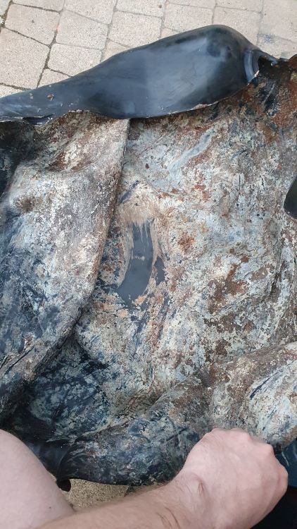

W końcu zdecydowałem się na wymianę przepony w zbiorniku, po wyjęciu starego zobaczyłem taki widok:
Te osady zebrały się w ciągu 5 lat, prawdopodobnie w którymś momencie puścił filtr na rurze studziennej i pompa ciągnęła taki syf z ziemi. Dodatkowo, korozja zaatakowała mocowanie przepony w zbiorniku, stąd te rdzawe zacieki.
Co ciekawe, obiektywnie podczas pracy na starej studni, na filtrze wstępnym było mniej zanieczyszczeń niż na nowej studni, tłumaczę to sobie tak że zbiornik zadziałał jak odstojnik, dopiero jak spuściłem wodę do zera to cały ten "towar" odkleił się od gumy i zaczał sobie pływać w instalacji.
Teraz czekam jeszcze na filtr dyskowy na wejście pompy żeby uniknąć podobnego problemu w przyszłości, dodatkowo jeszcze raz sprawdzę jakość wody żeby sprawdzić czy ten syf nie był przyczyną podwyższonych azotanów.
