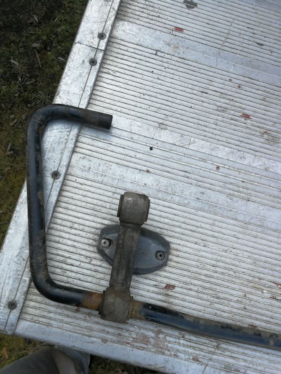

Łącznik stabilizatora - jak
Jak to dziadostwo zdjąć i założyć nowy? ;]
Masz zdjęcie całego staba?
Stary przetnij i po problemie. Nowy nasuwaj przy użyciu siły i płynu do mycia naczyń żeby łatwiej szło.
Myślę, że na "zakręcie" będzie duży problem
a od czego to jest?, zapewne najpierw zakładają a potem dopiero wyginają :hmm:
Iveco Daily
Może tak:
Z nowego łącznika wyprasować tuleję z tworzywa da się?
Przez zakręty przecisnąć tuleję "solo" a część metalową za nią.
Już na prostym odcinku scalić tuleję z łącznikiem
Dobra przeciągnąłem z całym łącznikiem na oleju ;]
Po wyjęciu z obudowy nie było szans na włożenie na gumę ;]
