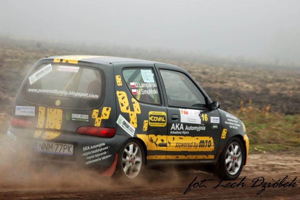

Dopiero zdałem sobie sprawę, ale na tych wszystkich rozmiarach jeździłem i nie było problemu. 😁
Edytowane przez Lampar
Ale Ty miałeś koze a nie glebe 😄
- 40 to tez żadna gleba :phi:;] a o tyle chce obniżyć autor wątku ;)  .
Eibacha miałem. Nie było tak źle. 🤣
To jakie miałeś obniżenie że koza? Rozmiary przetestowałeś chyba wszystkie możliwe 😄
Skoro wyżej @Lampar pisze o Eibach to zapewne -35 mm od serii.
Aż taka koza nie była... 😁
Przód wygląda na trochę mniej niż - 35.Ale to wie tylko Lampar
Zdecydowanie mniej. Tył również.
Mam Eibachy i jest wyżej. Wydaje mi się, że różnicę nawet bardziej widać na tyle. Jak napisałeś może Lampar wyjawi, choć strzelam że tył to obcięty Eibach.
