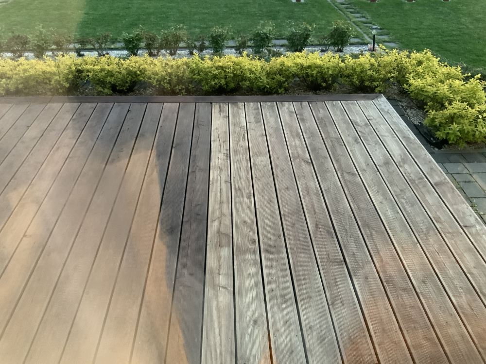

U mnie wyglada to tak
Jasna cześć po czyszczeniu, ciemna po położeniu nowego oleju.
