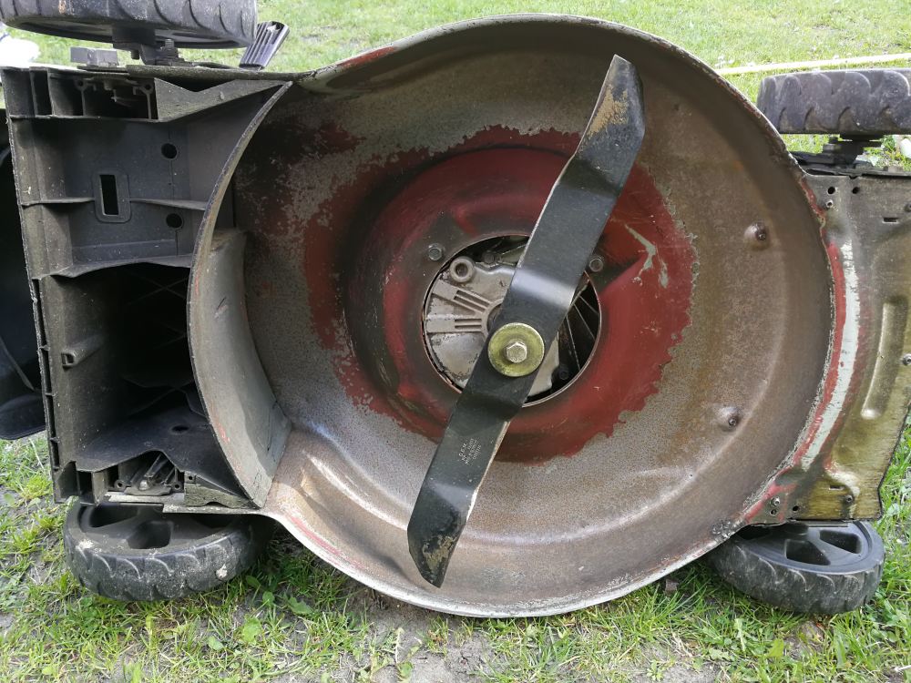

Kosiarka po myciu przed koszeniem. IMG_20200529_172717.jpg.62c052909fb50f9934185e668f07a7af.jpg
W dwóch miejscach obudowa mi pękła ( na wysokości tyłu przednich kółek ). No ale jak mówiłem nie mam francuskiego trawnika, dużo drzew i krzaków więc jeżdżenia mam bardzo mało a dużo manewrowania.
