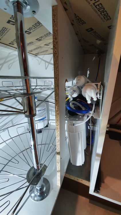

Finalnie wybrałem samą osmozę do kuchni.
Poszperałem w necie i wychodzi że usunięcie NOx z wody w domu najłatwiej zrobić na 2 sposoby :
-odwrócona osmoza
-wymiana jonowa
Oczywiście rozwiązania można połączyć.
Z analizy moich potrzeb wyszło że wystarczy filtr RO ponieważ :
-moja woda ze studni ma nieznacznie przekroczony limit, 64mg NO3 i twardość na poziomie średnia/twarda, da się z tym żyć
-zapewnia w miarę stały poziom redukcji azotanów podczas eksploatacji (90%-85% redukcji na jednej membranie)
-generuje mniejszą ilość "odrzutu" podczas produkcji czystej wody
-jest wyraźnie tańsza niż kolumna do wymiany jonowej - na allegro można kupić już najprostsze zestawy od 300 PLN
Dlaczego kolumna do wymiany jonowej nie spełniłaby moich oczekiwań?
-redukcja azotanów zmienia się w czasie eksploatacji od 99% do 0% w zależności od częstotliwości regeneracji złoża, można je regenerować częściej ale patrz poniżej
-regeneracja złoża generuje dużą ilość odrzutu do kanalizacji - mam własne szambo i ma to duże znaczenie.
-koszt kolumny ze złożem zmiękczającym/usuwającym azotany to na tą chwilę 2300 PLN
Szukając zestawu do RO kierowałem się poniższymi celami :
-chcę jak najprostszy zestaw z 2 rodzajami wody , "czysta" osmoza" i woda mineralizowana
-zestaw powinien być wyposażony w pompę wody, mam ustawione ciśnienie wody pomiędzy 2 a 4 bar, RO ma większą wydajność filtrowania (stosunek wody czystej do odrzutu) przy wyższym ciśnieniu więc pompa jest jak najbardziej wskazana
-chcę membranę o jak najmniejszej wydajności, wielkość wkładów jest standaryzowana, więc większa wydajność oznacza raczej mniejszą filtrację produktu, finalnie znalazłem 75GPD (galons per day), nie dam rady tyle przerobić w domu
-producent nie ma znaczenia, większość zestawów wygląda jakby była produkowana w tych samych chińskich fabrykach i różnią się tylko nazwą importera.
W tym momencie ten zestaw spełnił wszystkie kryteria, łącznie z akceptowalną ceną :
https://allegro.pl/oferta/ro8-filtry-wody-odwrocona-osmoza-pompa-75-gpd-8497041670
Wszystko udało się upchnąć w szafce praktycznie bez straty miejsca, musiałem tylko podmienić zbiornik na mniejszy.
Po zrobieniu testów wody po RO, wartość azotanów zawiera się pomiędzy 0-10mg/L czyli woda jest w pełni bezpieczna do spożycia.

@Piotrus,
Fajny pomysł na ustawienie zbiornika w martwej strefie szafki.
Zabezpiecz przewody wody, aby jakaś patelnia zabłąkaną rączką nie wyrwała złączki. Wbrew pozorom bardzo szybko zaleje kuchnię i okoliczne pomieszczenia.

Dzięki ;)
Finalnie upchnąłem przewody tak że nie wchodzą do szafki a idą w przestrzeni pomiędzy korpusami, poza tym idącym do zbiornika. Jeszcze muszę dorobić dystans blokujący półkę przed uderzeniem w korpus filtrów  i projekt zakończony.
Mając na uwadze fakt że te wszystkie złączki nie wyglądają zbyt solidnie, od razu dołożyłem czujnik zalania do alarmu. Póki co nie dam rady odciąć wody zdalnie, ale przynajmniej ktoś będzie mógł zareagować jeśli pojawi się woda na podłodze pod szafkami.

Ja podobnie, dołożyłem czujnik od zalania pod szafką. Zbiornik podwiesiłem w szafce narożnej. Po instalacji warto sprawdzić czy nie cieknie ze złączek. Warto też kupować u gościa co ma wkłady w dobrej cenie na wymianę. Ja kupiłem u gościa co miał po 50zeta/komplet a teraz ma za ponad 100zł. Na szczęście te filtry są podobne i udało się dopasować takie za 50zeta od innego sprzedawcy (polskie).
