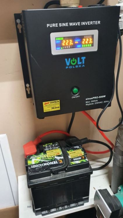

Jaki duzy masz aku? Tez planuje tego volta 1000 kupic. Orientujesz sie czym sie rozni ten czarny 1000 od bialego 1000E?
Aku moze byc dowolny czy jakis dedykowany? Te z ich str na alle widze ze np 100 kosztuje ok 550zl, chyba sporo jak za taka pojemnosc.
Z tego co piszą na stronie to E to wersja stojąca. Aku mam 50Ah ale tu pełna dowolność. Gość w sklepie poradził mi mi aku głebokiego rozładowania:
U mnie chodzi 800, aku 120Ah. Również polecam Volta.
Aku to rozumiem w sklepie moto kupuje?
Ja kupiłem najtańszą samochodową 120 w intercarsie
