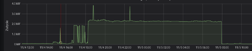

W dniu 6.11.2020 o 00:01, format napisał:
Ciekaw jestem jak to wygląda u @sherif. Ja moce powyżej 30kW widziałem dosłownie kilka razy w jakichś naprawdę wąskich warunkach.
U mnie tak wygląda (te peaki to hydrofor):
Ładuje (żona) w 99% z gniazdka, moc jak widać stała i dla mnie wystarczająca :).
Odnośnie Orlenu to raz ładowałem od 20% do 80% naładowała bardzo szybko, nie zdążyłem obiadu zamówić, potem szło wolniej. Nie pamiętam już z jaką mocą, ale nie było to więcej niż 20kW.
