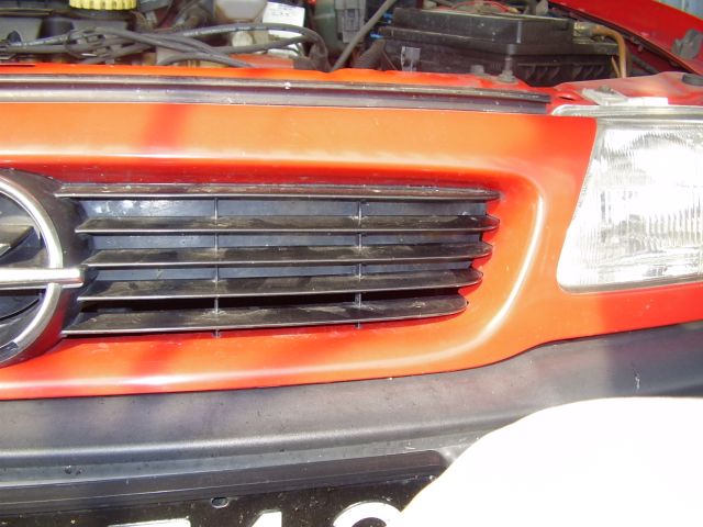

Dzisiaj patrząc na asterke zobaczyłem, że "w grillu" jest taka zasłona na zatrzaskach od wewnetrzenej strony. Więc powitrze wpada tylko dwiema kratkami w grilu. I tak się zastanawiam czy wszyscy tak mają czy tylko ja hehe.gif a jak macie to wyciągacie to na lato? w końcu lepszy przepływ powietrza przez chłodnice to lepsze chłodzenie zlosnik.gif czy może ta przesłona potrzebna po coś jest? hmm.gif niżej daje fote żeby było wiadomo o co chodzi zlosnik.gif (auto mam czerwone tylko tak światło padało i taki dziwny kolor na focie wyszedł hehe.gifwink.gif )

Kazda atrapa jest taka sama, jesli jest dobry termostat to nic nie trzeba zasłaniac. A co do przepływu powietrza to mnie zastawia fakt ale dotyczacy własnie otworów w zderzaku. Niektore astry prawie nie maja otworu, a inne posiadaja całe wyciecie. O co tu chodzi? Klima? pojemnosc silnika?

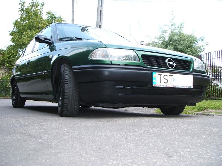

ja mam cos takiego,dziura, wlot,ciagnie sie nieco ponad szerokosc tablicy rejestracyjnej
U mnie nie ma tej zaślepki, jest tylko kawałek przy wlocie powietrza do filtra.
czyli tak samo....ale pod spodem na calej szerokosci jest pełny plastik

Też miałem tą zaślepkę, polecam zdjąć - przynajmniej na lato !

U mnie od nowości w C14SE ta przysłona była założona.
Wywaliłem to w cholerę, silnik przestał się przegrzewać (choć w korkach i tak się grzeje wink.gif ) trzyma ładnie temp 92 stopnie, również w zimie przy temp ujemnych. Jednym słowem bez tego badziewia jest waytogo.gif

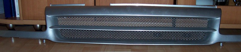

> u mnie gril wygląda tak
a to jest oryginalny grill, ale przerobiony? czy taki kupiles jesli mozna spytac? sam mam taki oryginalny i chce w wakacje wywalic znaczek i zostawic belke tylko zastanawiam sie jak potem zakleic dziure po wycieciu, jakas zywica?

ja tez mam ta zaslepke i sciagam ja na wiosne a jesienia zakladam.
grila sciagac nie musisz calego, wystarczy go po otwarciu maski odpiac czesciowo z gornych zaczepow za pomoca wkretaka.

osłone odczepiłem już, ale nie chce wyjść oslabiony.gif i trza tego grila własnie lekko odpiąć, a z jeden strony zarzaski zeszły, a z drugiej nie chcą zejść oslabiony.gif jutro zrobie kolejne podejście hehe.gif

Wysraczy że lekko poluzujesz grilla od góry. Ta osłona jes dość elastyczna, więc jak torszke pokombinujesz, to uda ci się ją wyciągnąć, bez potrzeby demontowania grilla

Po lekturze posta i ostatnich cieplejszych dniach, oraz coraz większych korków w Kraku, postanowiłem powiedzieć osłonce 30.GIF
Odpiąłem zaczepy od atrapy, potem te od grilla i zasłonka wyszła.
Niestety przy wyciągniu ułamał się jeden zaczep od atrapy frown.gif, dobrze że jest ich więcej.
> a jakaś zauważalna różnica jest po jej zdjęciu?
Różnica jest spora!
Autko przy normalnej jeździe 50-100km/h utrzymuje temp o ok 1' niższą - przedtem było ok 95', teraz mam poniżej - ok 94'.
Chwilowe postoje (światła) oraz prędkości poniżej 50km/h nie powodują podniesienia temp. powyżej 95-96' - przedtem temp odrazu leciała pod 100', a jazda z prędkościami rzędu 30-50km/h powodowała włączanie wenta - teraz tego nie ma.
Dłuższe postoje (korki, światła) - włącza się went, ale wytstarczy przejechać kilkaset metrów i temp wraca do 95' - przedtem nawet kilkaset metrów nie powodowało większego wystudzenia silniczka.
i jeszcze jedno - wydaje mi się że autko jest minimalnie żywsze
IMO na lato warto to ustrojstwo wyjąć, zwłaszcza jak się śmiga po mieście i często włączał się went.
Pozdr
Potwierdzam całkowicie powyższą wypowiedź, podobnie obserwuje temp. nizsze o 1-2 stp, co jest istotne zwłaszcza w jeździe po mieście( korki)
