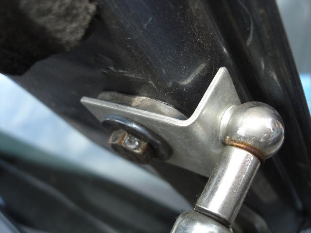

Plamy rdzy są na cylindrze, jak napisałem, który nawet jest widoczny poprzez szczelinę między błotnikiem, a maską - padają na niego jakieś kropelki podczas deszczu i stąd ta rdza... Tłoki są czyściutkie!
Fotogaleria:
Pozdr.

Ja mam w G i jutro fotkę zrobię to wrzucę .

Co do fotogalerii, dzieki zeby.GIF Ciekawe, ze ja nie mam tej sruby obok zbiorniczka... kolejna oszczednosc w nowych Astrach. Ten katownik na masce jest w komplecie?
Tam, gdzie w błotnik jest wkręcony uchwyt do siłownika był tylko otwór.
Oczywiście! W komplecie jest wszystko, co potrzebne: siłowniki, kuliste uchwyty, podkładki, nakrętki, kątowniki, druciane zawleczki...
PS. Teraz zauważyłem, czemu o to pytasz - w aukcji jest fotografia kompletu do Astry F chyba, ja też pytałem sprzedawcę o te kątowniki, bo miałem wątpliwości. Spoko, wszystko jest, tylko trzeba napisać mu do jakiego auta mają być lifty. Pozdr.

Ja mam poprostu 2 wolne otwory, tam gdzie masz zamontowany i obok zbiorniczka gdzie masz oryginalną śrube.
