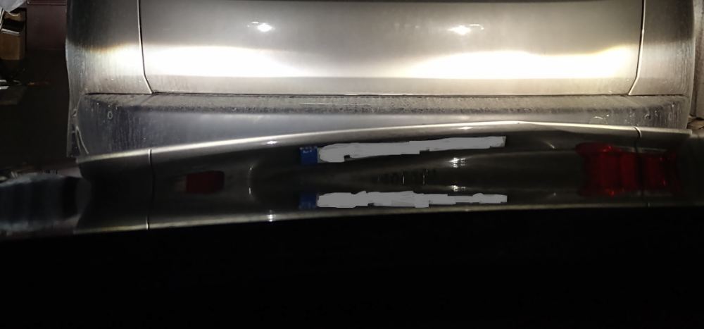

Pisałem tu niedawno w wątku. Po 10 latach padły mi ori xenony zw Insigni
Wymieniłem (na dokładnie takie same palniki - komplet 2ch- 400plnów - mozna dostac niepodróby za 300 - jak chchesz dam Ci namiary na sprzedawcę z Alle (BTW uważaj na podówby bo mozna przetwornice uszkodzić!)
I tak po lewej stary palnik po prawej nowy (co prawda zaraz po włożeniu praktycznie - niby potrzebują 60-80 h żeby się wypalić na maxa i uzyskać docelową barwę...
Jak widzisz dupy nie urywa - Światło jest jakby pełniejsze (stary świecił jak dobre H7 długie, nowy oświetla też więcej wiązką poza (np pobocze).
Na kąciku Insigni ludize raportowali jeszze że pomagało czyszczenie soczewek, regenracje itd... u mnie bez efektu, ale same szkła też były perfekcyjnie czyste i próby wycierania tego nie powodowały powstawania żadnych smug itd jak to widziałem na fotkach u innych (ma to chyba miejsce jak reflektory się rozszeczlnią albo syf , pył ma jak w padać w lampę)
