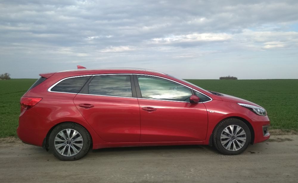

Zakup kilkuletniego i30/Ceed
Ostatnio szukam samochodu, w grę wchodzą tańsze nowe albo prawie nowe. Między innymi pasuje mi Ceed II / i30.
Za około 50 tysięcy można nabyć kijankę 1.6 crdi z rocznika 2017-2018.
Auta jeszcze na gwarancji, więc jest szansa że nikt tam nie majstrował z przebiegiem czy większymi naprawami blacharskimi.
Czy taki diesel z przebiegiem 50-80 tysięcy to dobry pomysł? Na co zwrócić uwagę podczas ewentualnych oględzin?
Niedaleko ode mnie stoi np. taki ceed

Dzięki za informacje
Z tego co póki co wyczytałem, to koło dwumasowe było w wersjach po liftingu z sześciobiegową skrzynią, czyli tu też jest.
Auto z linka obejrzałem dzisiaj, nawet się przejechałem. Dla kogoś kto nie za wiele miał do czynienia z dieslem i z Kią, to wszystko wygląda OK. Póki co mam o czym myśleć przez święta ;)

Chyba zdecyduję się na podlinkowany wcześniej egzemplarz.
Sprawdziłem w ASO - potwierdzili wymiany oleju co 15kkm.
Sprawdziłem na SKP - hamulce, zawieszenie, geometria, stan podwozia - wszystko OK
Lakier, wyposażenie też bez zastrzeżeń

Kolumne jeszcze zobacz i brac.
Ogłoszenie już nieaktualne.
... dogadaliśmy się ;)
