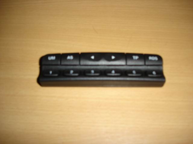

Ryba napisz mi jak zdjęc panel (jesli to mozliwe) w c300 ?
Już Ci pisałem że się nie da. Daj linka na tą aukcje z allegro
