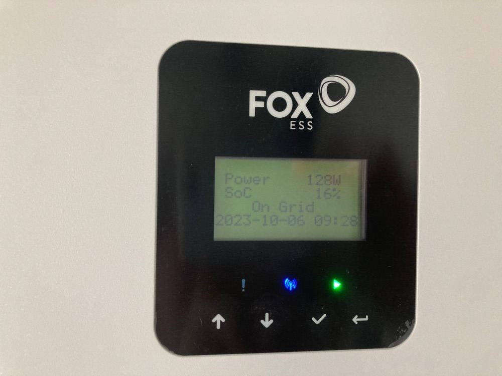

Niniejszym informuję, że produkcja prądu wreszcie ruszyła ;]
Dzisiaj przyszedł elektryk z PGE, zainstalował licznik dwukierunkowy.
Włączyłem bezpiecznik w instalacji i jedzie ;]
Bym powiedział, że trwało to rok, może z zaokrągleniem miesiąc +/-
Moc 8,1kWp, magazyn energii 10kWh
Całość na garażu który powstał, o wymiarach 5,5mx5,5m. Garaż na szpargały i klamoty, nie na samochód.
Teraz muszę pokombinować z netem, bo WiFi domowe tam prawie nie dociera (tzn, właściwie nie dociera)
Dzień dzisiaj z opadami deszczu, chmury 100%, ale produkcja idzie 300-500W

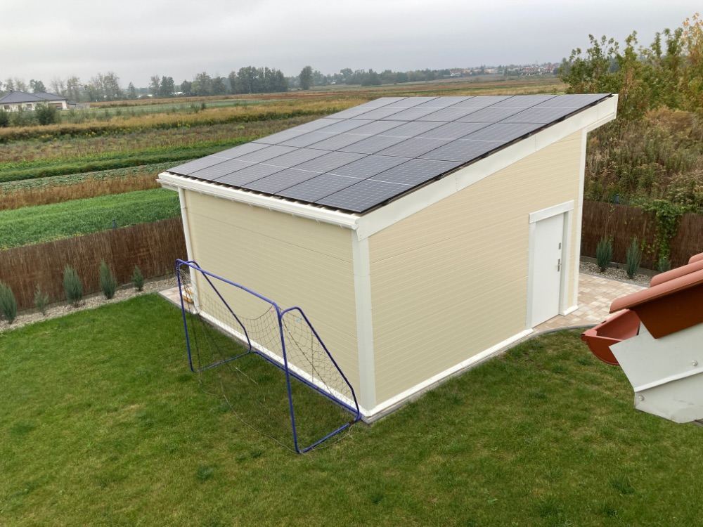

11 godzin temu, misiu napisał(a):
@kravitzwrzuć jakieś fotki :zona:
Fajna buda, w jakiej to technologii wybudowane, bo coś nie mogę w wątku się doczytać. Blaszak?
Edytowane przez misiu
To jest właściwie wiata stalowa, z takich jakby dwuteowników i jeszcze jakoś ponaciągana linami. Zakotwiona w czterech rogach do podłoża, plus jeszcze dwie kotwy gdzie wchodzi obramowanie bramy.
I to obłożone takim „cholera wie czym”, płytami warstwowymi, grubymi na około 8-10cm, blacha z dwóch stron, a w środku pianka.
To jest cały element, ta blacha i pianka.

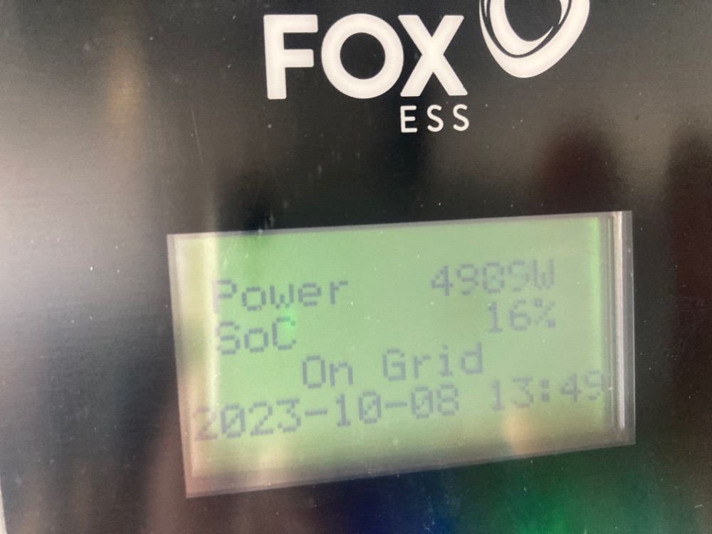

Dzisiaj chmury poznikały i produkcja już leci około 5kW ciagle :)
Laduje samochód, chodzi zmywarka, pralka, suszarka ;]
Stąd naładowanie baterii niskie, ale dociągnie do 100% do wieczora na bank.
