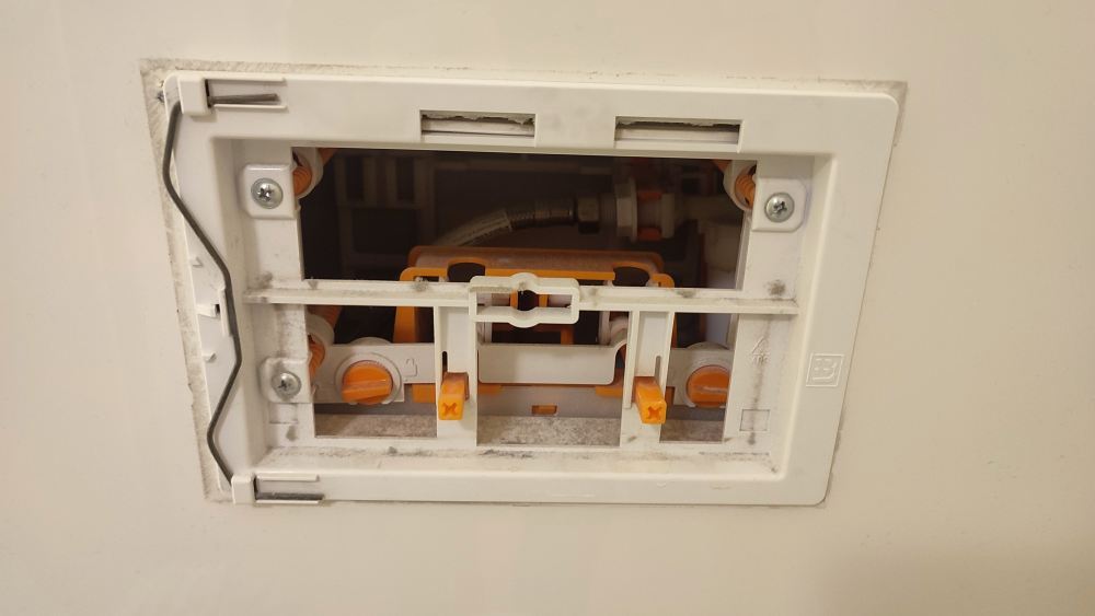

Jako że ZW w łazience zrobiła mi wynik zużycia to wpadłem na pomysł, żeby pokombinować przy zestawie podtynkowym i ustawić mniejszy "chlust" po 1-ce i po 2-ce.
a) czy w ogóle zestaw podtynkowy ma regulację, czy to określa producent zestawu z góry i nie podlega to regulacji
b) czy taki zestaw (po zdjęciu dekoracyjnego przycisku) ma regulację
- uwaga, nie znam producenta, nie mam kwitów co jest zamontowane, "kupiłem to" razem z mieszkaniem.

Regulacja jest tylko w niewielkim zakresie.
Służy do tego gwintowany trzpień, na którym jest zamocowany pływak zamykający zawór napełniający.
Pływak jest w kształcie takiej tacki i musi być gdzieś na końcu wężyka doprowadzającego wodę - tam szukaj.
Z tym, że wielkich oszczędności nie zrobisz - może zmniejszysz o max. 1 litr .

OK, dojrzałem tę śrubę regulacyjną na pływaku.
Była ustawiona na "max" (max pojemności zbiornika), skręciłem ją ale teraz guziki "po 1ce" i "po 2ce" trzeba trzymać żeby zeszła cała przewidziana dla nich pojemność zbiornika. W sumie to może i lepiej... :hmm:

Zacznijmy od tego, że regulacja powinna być w 2 miejscach - osobno dla małego i dużego przycisku. Jak znasz producenta, to będzie łatwiej znaleźć producenta. Jak nie, to może jakieś zdjęcie wnętrza?
Na mój gust - na tyle na ile jestem w stanie zajrzeć do środka - guzik mały podnosi "dzwon" spłuczki częściowo, guzik duży podnosi "do końca". Dźwignia podnosząca "dzwon" od guzika małego i dużego nie ma żadnej regulacji. Jedyna regulacja jest na pływaku zbiornika.
Producent nieznany - na plastiku jest znaczek, który znamy z PRLu.

To jest tak skonstruowane, że naciśnięcie przycisku podnosi dzwon do góry, a ciśnienie wywołane przepływem wody unosi go w powietrzu i nie pozwala opaść, dopóki nie wyleci cała woda ze zbiornika. Jak jest mniej wody, to ciśnienie słupa wody być może jest mniejsze i dzwon opada.
Musisz dobrać metodą prób i błędów optymalny poziom pływaka.
