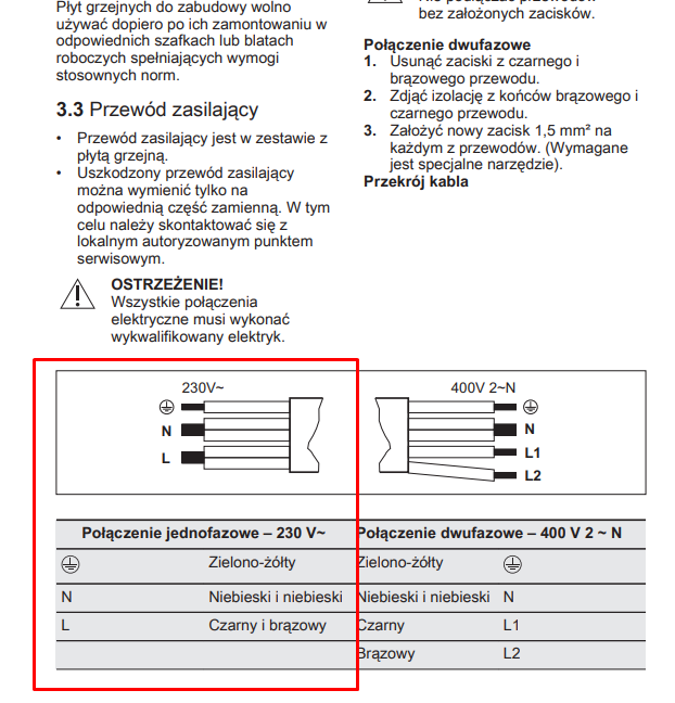

Większość modeli 2f ma w standardzie zworkę do spięcia zacisków co pozwala podłączyć je pod 1f lub jest to opisane w instrukcji.

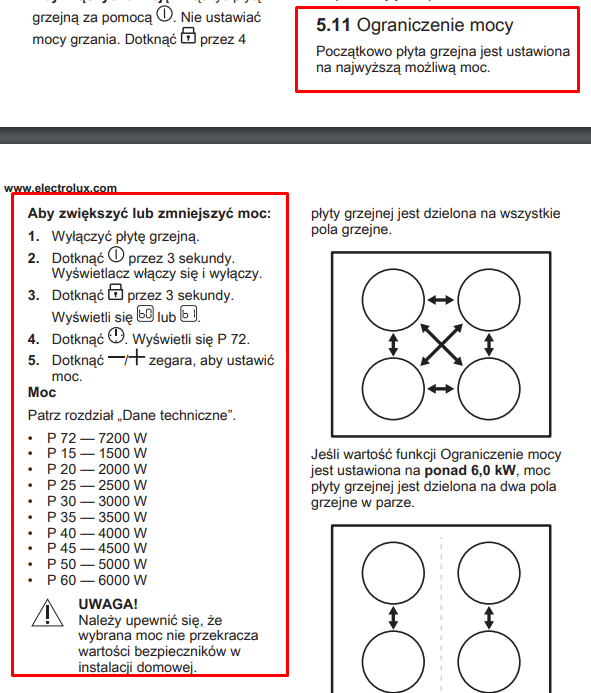

Z  tego co słyszałem to Ikea bierze sprzęt od Electroluxa. Z ciekawości wylosowałem sobie tańszy model indukcji Electroluxa w losowym sklepie ;):
https://www.euro.com.pl/plyty-do-zabudowy/electrolux-lir60433b.bhtml
W instrukcji do tego modelu można znaleźć następujące informacje:

Nawet metrowe Miele można według instrukcji podłączyć do 1f. W standardzie dają mostki. Oczywiście wypadałoby moc przykręcić, bo jak płyta będzie chciała wziąć swoje 11kW z jednej fazy to może być kiepsko z zabezpieczeniem

Nie patrz na 1F i 2F, tylko moc maksymalną. Każdą dwufazową podłączysz do instalacji jednofazowej.
To, że fizycznie się da podłączyć, to oczywiste. Ale nie wiem w jaki sposób realizuje się ograniczenie mocy płyt co nominalnie mają 7kW+ i jak w praktyce wygląda używanie płyty o max mocy 4kW.

Jak nie będziesz korzystać ze wszytkich pól na raz, to normalnie. Dopiero w momencie jak byś chciał wszytko na max odpalić, to wtedy będzie ograniczać moc.  Ale jak dokładnie bedzie to się  działo - ptoporcjonalnie, czy wybrane pole -  to wypadało by zadzwonić na infolinie techniczną producenta.

Nie da się 2 pól pod sobą dać z pełną mocą. Jak jest jedno pole Power i drugie Power to za kilka sekund jedno przycina  do 8 (regulacja jest 1-9 i
Power)
2 pola obok siebie może ciągnąć z pełną mocą.
nawet nie wyobrażam sobie jakby miała ona chodzić na 2 kW
