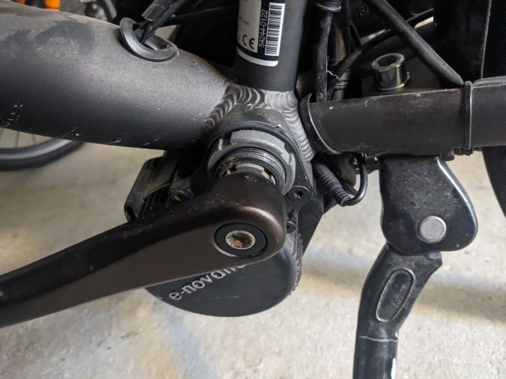

Chcę zdemontować do serwisu silnik z roweru elektrycznego (to rebrandowany Bafang Bbs01).
Czym odkręcić ta szara nakrętkę na zdjęciu? Na obwodzie ma takie cztery nacięcia, są do tego nasadki?
Młotkiem i przecinakiem ;];)
Żartowałem, są do tego typu nakrętek specjalne klucze, chyba hakowe się nazywają.
Są klucze rowerowe - jeszcze takie od Wigry z PRL-u będą pasować.
@grogi tylko zobacz sobie w którą stronę jest gwint żebyś nie dowalił na max'a
Zależy jak dowalone.
Jak nie masz klucza to spróbuj młotek i jakiś twardy kawałek drewna/plastiku.
Jak Ci nie zależy na nakrętce, to młotek i przecinak, żabka.
Uwaga, może być lewy gwint.
a) Gwint jest normalny.
b) Dokręcone jest, wg. sztuki, momentem 80 Nm.
c) Na nakrętce mi zależy, bo chce to poskładać do kupy :)
Youtubowy ekspert miał nasadkę... Muszę w katalogu poszukać w takim razie...
