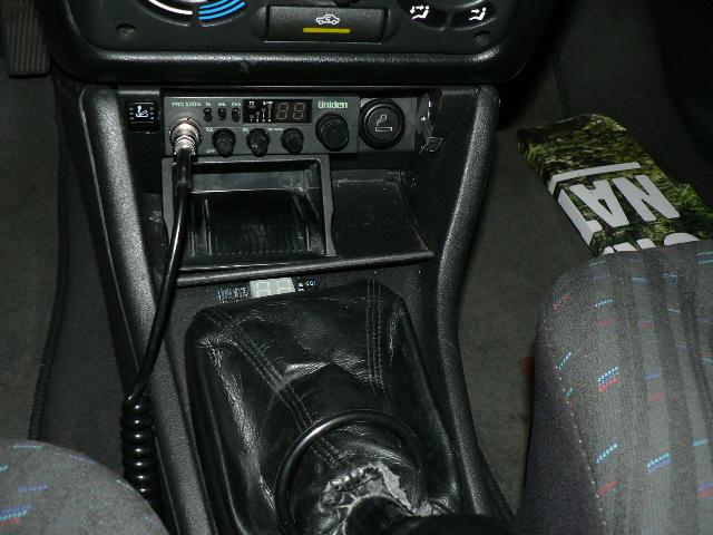

Efekt koncowy wyglada tak:
po podpieciu gruchy robi sie ladna na nia poleczka:

I to by bylo na tyle. Cala operacja zajela mi 2 godziny i wszystko niezle dziala. Radyjko - mimo ze mocno schowane - slychac rewelacyjnie - nie trzeba robic dodatkowego glosnika. pokretla sa w zasiegu reki. Jak sie nei uzywa radia grucha laduje w schowku, na trasie lezy w zasiegu reki. Goraco polecam takie rozwiaznie - radia nie widac - nie jest wiec narazone na kradziez.

Tak oto wyglada zrobiona zapalniczka w mojej asterce:
