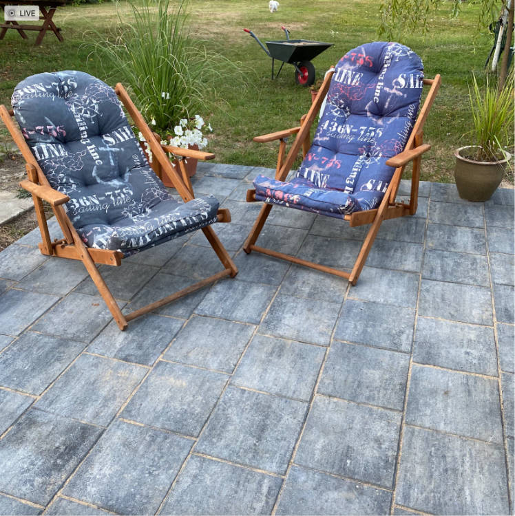

EDIT - ja zrobiłem coś takiego
Edytowane przez bergerac
