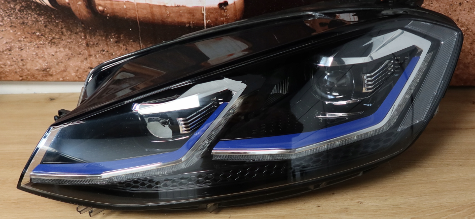

To są matrixy.
Co sie stało i dlaczego tak drogo? ;]
Zauwazylem, ze jak komunikat na desce sie wyświetli to reflektor lewy wygląda jak na zdjęciu. Na prawym są dwa źródła światła a na lewym jedno.
Awaria następuje jak auto się bujnie lub skręcę kołami mocno.
Trzeba jakiś diwajs podłączyć i zobaczyć jakie błędy.
W sportsvan jak wywala mi 'awaria świateł AFS' to znaczy, że spaliła się żarówka h7 od doświetlania zakrętów.
Taka to 'usterka'.
Tutaj masz jakieś h7 może?
Wygląda po prostu na spalone źródło światła.

Elektryk podłączył, ale o dziwo nic nie znalazło. Tzn znalazło nawet kilka błędów o których nie wiedziałem że są, a auto nic nie zgłaszało, ale nic ze światłami.
Sprawa jest skomplikowana, bo tam są jakby dwa źródła światła w tym reflektorze. Ten konkretny kupiłem przed chwilą.
Problem jest z tym źródłem po lewej na obrazku
Oba się świecą po uruchomieniu bez problemów. I będą się świecić jak pozwolę w spokoju przejść ten jakby "autotest", tzn światła pochodzą prawo/lewo, góra/dół.
Jeśli jednak skręcę kołami zanim się przetestują, to ten punkt z lewej gaśnie :) i wywali błąd na desce.
Jeśli test przejdzie, ja nie przekręcę kołami, światło się świeci, to po około minucie i tak wywali błąd. Z tym że światło będzie działać.
Jak działa, to działają też te doświetlające (prawo lewo chodzi ten punkt po prawej na zdjęciu), jak i matrixy, tzn lecę na długich, a wycina pojazdy ze snopu światła.
Gościu powiedział, że tam jest jeszcze taki moduł sterujący pod reflektorem i on mógł walnąć. Najlepiej jakbym kupił i moduł, ale ostatecznie może przełożyć z lewej strony dla testów, czy będzie działać. Z tym, że rozbierania jest sporo, bo trzeba zdejmować zderzak żeby się do tego dobrać. Nawet jeśli w eGolfie jest od cholery miejsca pod maską i nie trzeba mieć rąk ginekologa.

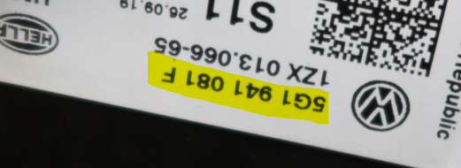

Co ciekawe, to lamp do eGolfa, które wyglądają identyko jest kilka modeli. Katalogowo w numerkach się różnią, czasem tylko tylko jakimś jednym znakiem na końcu. Myślałem że to auto powinno mieć raczej te same graty, bo było produkowane dosyć krótko.
W ogóle to mam nadzieję, że to jest jednak właściwy reflektor, bo na zdjęciu właśnie to pole świetlnę wygląda jakoś inaczej niż na moim Golfie, ale numer ma ten sam ;)
U mnie tam są takie jakby małe zwierciadła, które zapewne się jakoś ruszają, a tutaj jest jakiś srebrny czopek.
Inne literki na końcu to chyba zazwyczaj kolejne wersje/ulepszone danej części i powinny raczej być kompatybilne 🤔

Lampa wymieniona na tą używkę i problem zniknął.
Coś chyba się tam zwyczajnie zawieszało w reflektorze. Pewnie przez jakiegoś magika ten reflektor do uratowania, więc go zamierzam wystawić w internecie na sprzedaż. Pewnie po regeneracji będzie sprawny.
Wszystkie pola przecież w nim świecą jak należy.
