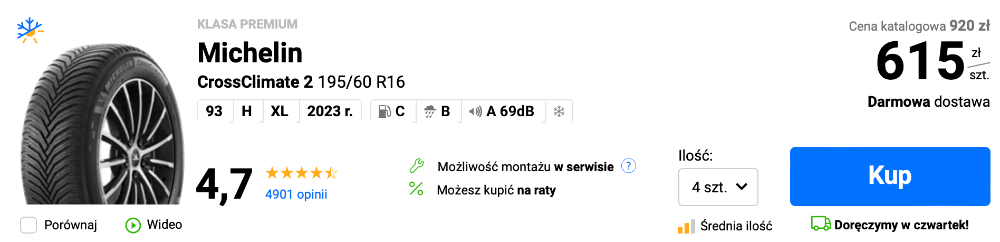

Potrzebuję kupić wielosezon do żony Puka 2008 i zastanawiam się nad rozmiarem. Podstawowy rozmiar to 195/60R16, ale opona kosztuje

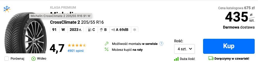

a rozmiar opcjonalny, 205/55R16 jest znacznie tańszy:
przy 4 kołach różnica ponad 700 zł to już się robi znacząca kwota. Co myślicie?
Skoro oba rozmiary są dopuszczone to brałbym tańsze.

Droższa jest XL. Może dlatego droższa...
Większy balon ciężej rozwalić.
Choć osobiście wziąłbym tańsze :)

XL nie są większe tylko wzmocnione - mają więcej drutów i włókien. Zwłaszcza na boku opony. Mają przenosić większe obciążenia, a przy okazji trudniej je uszkodzić na krawężniku czy dziurze.

60 jest większy od 55. Troszku ale zawsze :)

aaa chodzi ci o rozmiar - myślałem że tylko o xl

W tym przypadku oczywiście że te 205/55R16 - różnica to -1,35% w stosunku do 195/60R16 więc wszystko w normie.
Są w tych konkretnie oponach jeszcze różnice w nośności, indeksie i tym XL, ale to trzeba porównać z tym co wg homologacji powinno być w aucie.
