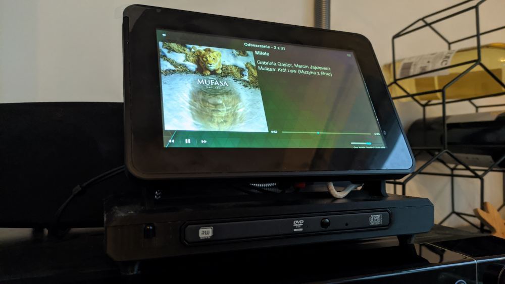

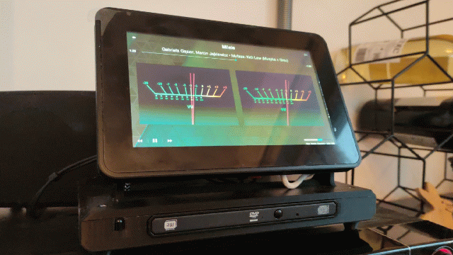

Mały chwalipost.
Tutaj, bo oryginalnie miało być Volumio. Potem weszło Moodee a skończyłem z piCorePlayerem z LMS (Logitech Media Server).
RPI 4 B 1GB, RPI Display 2, IQAudio DAB+, Napęd DVD USB (lite-on).
Obudowa inspirowana gotowym projektem (na Printables) przerobiona w 80% pod wykorzystane urządzenia.
Z frontu odbiornik IR - jeszcze do skonfigurowania pod pilot Logitech'a, którego używam też do innych urządzeń.
Zasilanie z usb-c, dźwięk po RCA do kina domowego.
Obudowa z Jayo PLA+ na Ender 3v 3 KE
IMG_20250102_083739_exported_stabilized_1735849339582.gif.4de456ea3c630350f4a23344e7343918.gif
