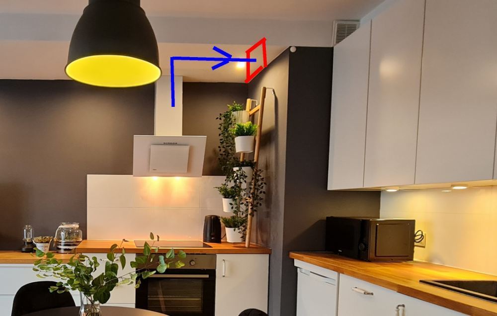

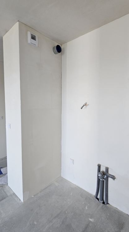

Może i tak ale już Ci powiem jak jest. To jest przedostatnie piętro w apartamentowcu. Nad naszym jest jeszcze tylko jedno. Co się dzieje u sąsiadów poniżej to nie wiem.
W rogu ścian leci cały pion kominowy do którego były dwa takie otwory jak ten jeden co został. Kominiarz jak co roku chodzi to zwracał na to uwagę ale, bardziej się przyczepia do wentylatora w łązience.
I nie jest to tak jak na kolejnej naszej inwestycji gdzie właśnie widzę że już zrobili dedykowane przyłącze pod wyciąg z kuchni a wentylacja osobno
