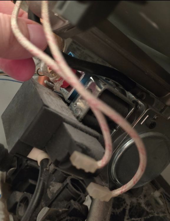

Ok wracam do Was.
wymieniona płyta, zawór gazowy elektroda
wszystko w pisdoo
wali błędami 504 501 … 501 teraz.
po wymianie płyty popracował OK 5 dni.
wali błędami zarówno z komina jak i z otwartej obudowy
Serwisant łapie się za głowę.
nie rozumie czemu traci jonizację (tak zakłada)
ktoś coś?
