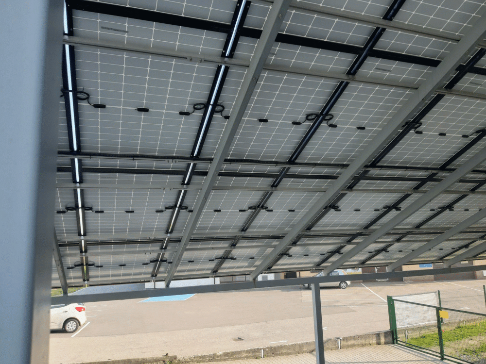

Od spodu może wyglądać to tak:

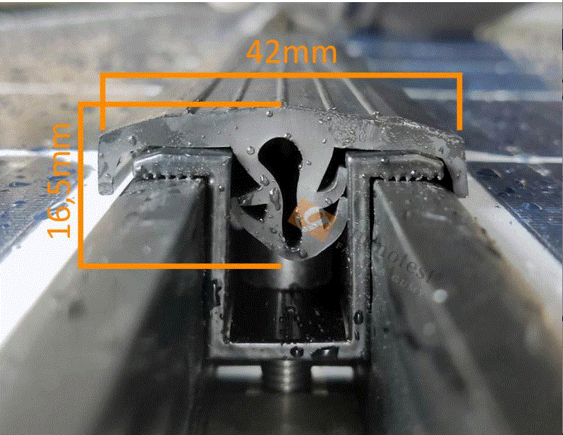

a co do szczelności, to są w sprzedaży gotowe uszczelki do paneli i można zrobić szczelny dach.
np takie: https://gumotest.pl/sklep/pl/strona-glowna/803-uszczelka-profil-b-845.html

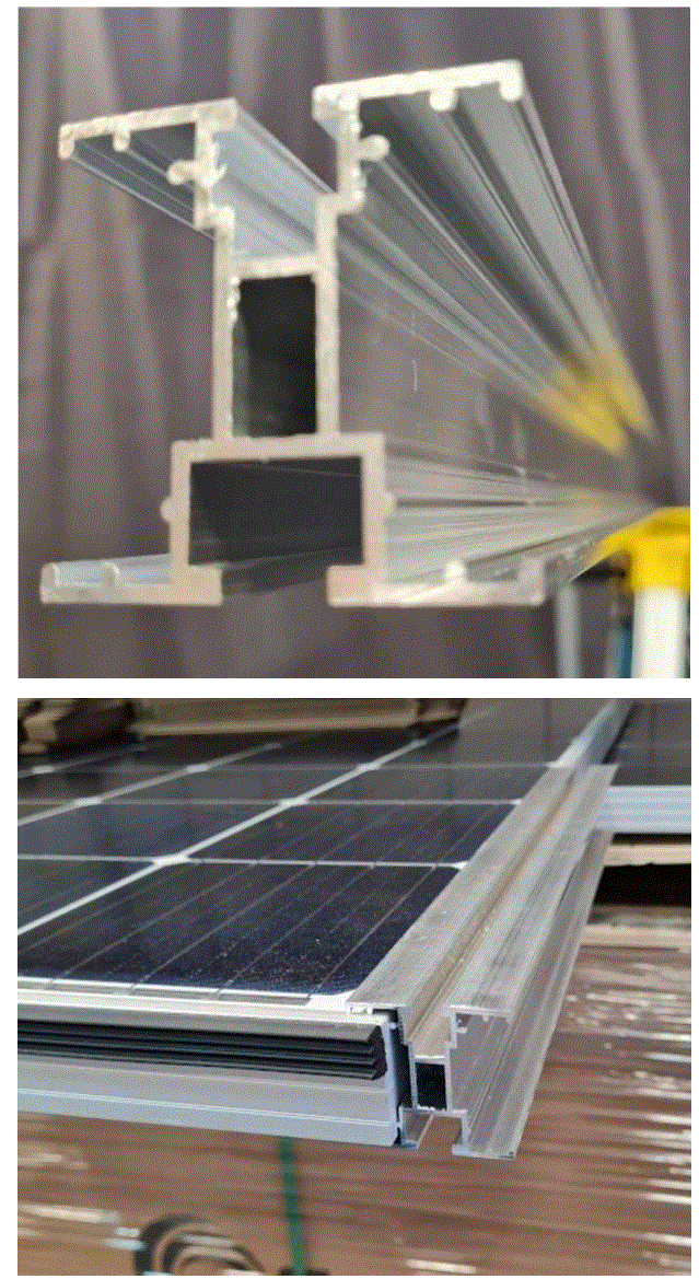

Ewentualnie możesz zastosować  szczelne profile do paneli:
Musisz sobie policzyć co się bardziej opłaca - standardowe profile i gruba uszczelka,
czy dedykowane profile i mała uszczelka.

Od spodu wygląda to tak.
