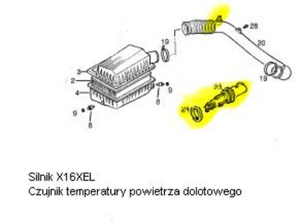

W silniku X16XEL zamiast przepływomierza jest w/w czujnik zamontowany w rurze dolotowej.

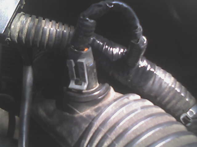

A mógłby któryś z kolegów zapodać dokładną lokalizajcę teko czujnika (jakieś foto) lub dokładny opis gdize go szukać.
W 1.6 16v ten czujnik zamontowany jest na tej rurze co idzie od obudowy filtra powietrza,znajduje się na górnej części tej rury

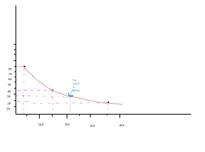

> wartości pośrednie aproksymuj.
aproksymowałem sobie hehe.gif po pomiarze rezystancji wykonanym cirka sześć i pół minuty temu i przy 31 stopniach pokazał mi mierniczek 2,11 kO. Po wykonaniu wykresu wyszło mi, że jest spox ok.gif przynajmniej przy tej temperaturze

Jakiego wykresu? Zapodaj ten wykres to sobie inni porównają.
kurde - nie robiłeś nigdy na matmie wykresu mając dwa parametry podane ? confused.gif
rysujesz oś pionową na której zaznaczasz temperaturę np. co 10 stopni, na osi poziomej rezystancję i nanosisz punkty wg parametrów podanych przez Kolegę na początku tego wątku. Potem łączysz je tak mniej więcej jak przy pomocy krzywika i już smile.gif zaraz pokombinuje i może uda mi sie wrzucić bo robiłem to na kartce

Jeśli chodzi o czujnik jak na zdjęciu ( Astra 1.6 16 ) to cena normalna w sklepie SZiK Tyczyn k. Rzeszowa.
Jak zapytałem o niego, to gość pokazał mi dwa jeden za 83 i drugi ok.50 zeta ( chyba zamiennik) jeszcze nie kupowałem.
