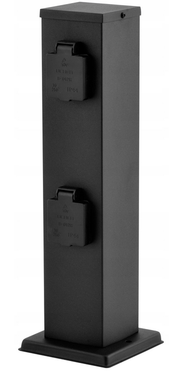

Mam taki slupek ogrodowy jak na zdjeciu:
kabel do niego (3x 1,5), ziemny, czarny pociągnąłem od napędu bramy. Kabel ma 25m długości.
Robiłem to na wiosnę 2023.
I wszystko było dobrze aż do zimy 2024, kiedy to wywaliło różnicowy. Ponieważ nie korzystaliśmy już z niego wtedy (on zasilał pompę do basenu i światła w ogrodzie) to odłączyłem ten kabel całkiem z zamiarem powrotu do tematu na wiosnę.
Wczoraj podłączyłem nazad kabel przy napędzie bramy i oczekiwałem, że wywali RCB. I kibel. Wszystko działa.
Zatem na razie odłączyłem przewód PE i tak se to działa. Ale wolałbym jednak mieć to podłączone jak należy.
Co zrobić teraz? Jak podłączę znów PE i wywali w losowym momencie to nawet nie dostanę się do domu bez klucza (brama garażowa na pilota).

A napęd do bramy jaki ma przekrój ? Bo to chyba sporo mocy bierze
Tak na dzień dobry gdzieś masz w kostce połączeniowej przebicie - lub dostaje się woda .
Pociągnij ten słupek na odrębny bezpiecznik .
napęd bramy też zasilany jest 1,5mm2. Wg katalogu on bierze max 270W, więc nie tak dużo.
odrębny bezpiecznik - trudna sprawa, musiałbym jakoś wchodzić do domu nowym kablem. No i w ogóle mam 1 różnicowy totalnie na wszystkie obwody w domu.
zobaczę w tym słupku jak to jest połączone, może faktycznie go zalało w zimie.
on jest przykręcony do wkopanego pustaka.

Ja też miałem i w sumie mam problem z różnicówką. Wywala ją przy chińskich Sonoffach. Nie ważne jaki obwód, wywala co któryś raz zadziałania tego szajsu. Z instalacją na 99% jest ok, bo jest nowa i nigdy nie było problemów. Przy okazji wizyty elektryka zapodam mu temat, ale pewnie zwali na chiński produkt :).
W przypadku słupków i lamp ogrodowych najczęściej u klientów spotykałem problemy spowodowane zamieszkaniem w takich urządzeniach przez mrówki i myszy. Zwierzątka nawnoszą ziemi do środka, która jak jest wilgotna to robi zwarcia, lub ponagryzają izolację kabli.
Ja bym zaczął od demontażu takiego słupka i sprawdzenia co jest w środku.
A co do jednej różnicówki to tak się kiedyś robiło bo było tanio, ale ze względów praktycznych powinno być kilka różnicówek, aby odseparować obwody "mokre" (łazienki, kotłownia, urządzenia zewnętrzne) od obwodów "suchych" (pokoje, kuchnia).
I jeszcze jedno. Nie daje się różnicówki za różnicówką jak obie mają taki sam prąd zadziałania - a domach raczej nie spotyka się innych różnicówek niż 30mA. Bo jak są dwie w szeregu, to nigdy nie wiadomo która pierwsza rozłączy obwód.
