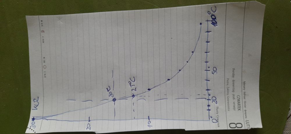

14 minut temu, zzzz napisał(a):
@bogas chyba wartość NTC jest prawidłowa:
Poniżej 20stC. Jeśli tyle było jak mierzyłeś-ok.
Nie rysuj, pobierz tabele dla NTC10, bo najbliżej mu.
A jak nie, to pobierz service manuala.
